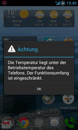

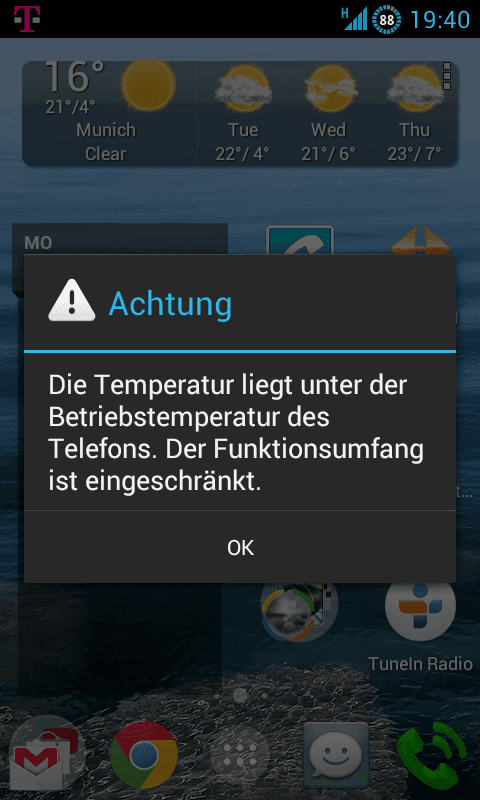

Seit neuestem habe ich immer wieder eine komische Meldung. ( Siehe Screenshot)
Kennt jemand die Meldung? Gibt es eine Abhilfe?
Ich habe das o2 Handy mit dem 175 Firmware.
Anig

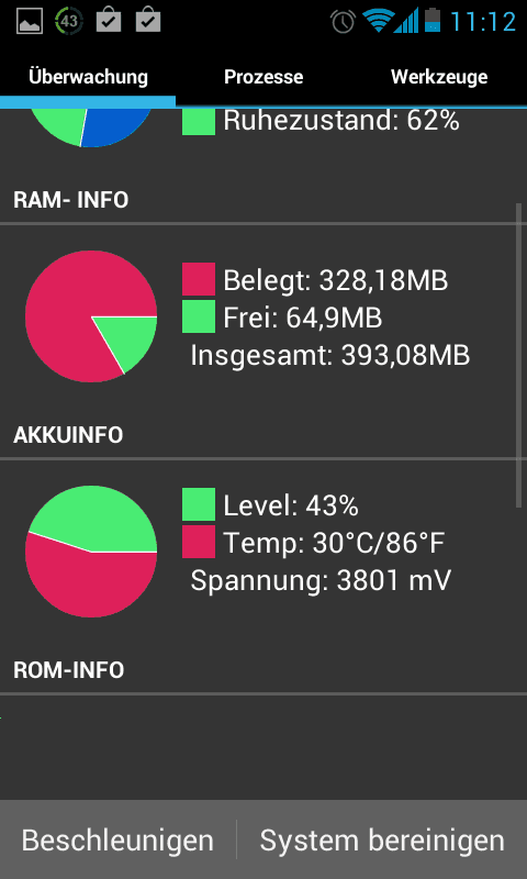

Kannst dir ja mal die App ANDROID ASSISTENT installieren und gucken, was bei Temperatur vom Akku steht:
Reaktionen: anig

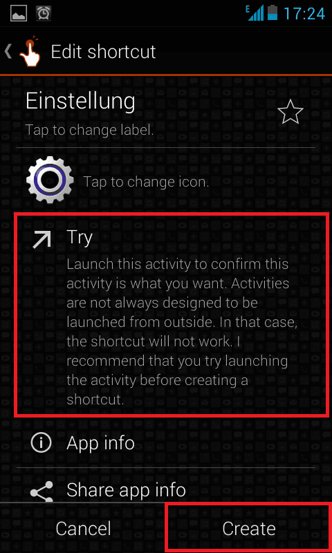

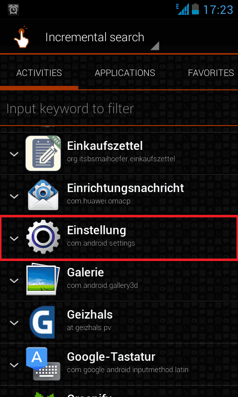

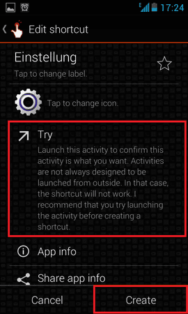

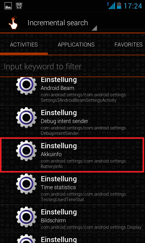

Also bedeutet der zweite Teil der Fehlermeldung etwas ähnliches wie beim Energiesparmodus.
Reaktionen: anig
