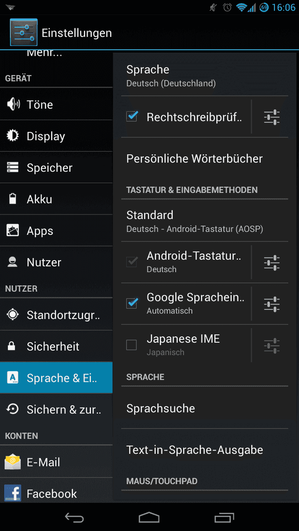

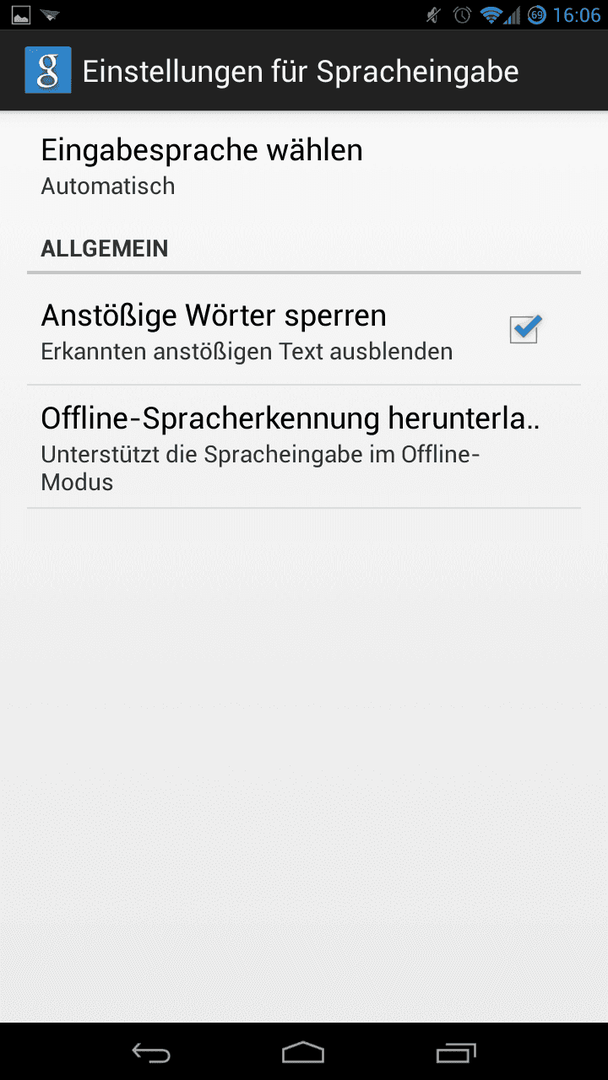

Auf dem Y300 kann ich leider grade nicht schauen aber auf meinem S2 mit CM10 habe ich die Option noch und kann dort Sprachpakete runterladen (Deutsch, English, usw...)
Hab zwar kein Y300 aber vielleicht hilfts ja.
Erster Screen ist aus den Einstellungen selbst.
Zweiter Screen nach einem Klick auf das Einstellungssymbol hinter "Google Spracheingabe"
Dritter Screen nach einem Klick auf "Sprachsuche" aus dem ersten Screen.
Vielleicht hilfts ja. :S
