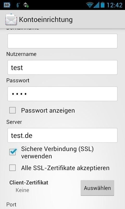

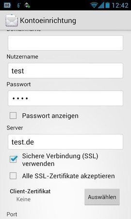

entschuldige. Stimmt, etwas wenig Infos. Ich hatte versucht per Tapatalk einen Screenshot hochzuladen. Das hat ja dann doch nicht geklappt.
Ich versuche es noch mal.
Ablauf: neues Konto anlegen, Auswahl Exchange, Mailadressen eintragen, Domain freigelassen, Nutzername vom zarafa-Server und dazugehörigen Passwort, Serveradresse meines zarafa-Server, Sichere Verbindung, Alle DSL akzeptieren, Port 443.
Dann bleibt WEITER ausgegraut.
Nachvollziehbar?

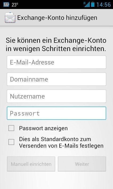

Ich bin mir nicht ganz sicher, wie bei Dir der Einstieg erfolgt. Ich fange mal ganz von vorne an:
Homescreen
Menü-Taste
Einstellungen
Konten
+Konto hinzufügen
Microsoft Exchange

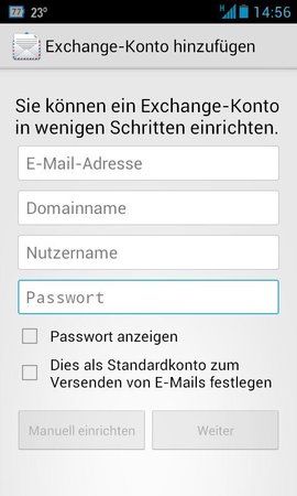

Funktioniert das? Ich kann da eingeben was ich will, auch ungültige Passworte oder Adressen, aber der Weiter-Knopf funktioniert.

ich komme nach Deiner Aufzählung in das Formular (s. Screenshot).
Ich kann da meine Daten eintragen und auf WEITER klicken.
Egal, ob ich etwas bei Domain eingetragen habe oder nicht, werde ich weitergeleitet auf das Formular im dritten Beitrag hier.
Ich muss also immer weitere Daten eintragen (von denen ich wohl leider nicht alle kenne.)
