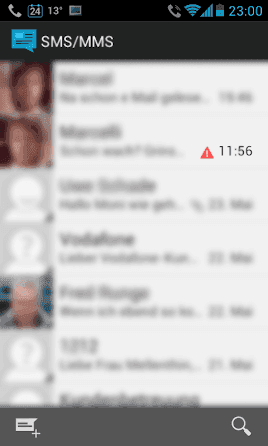

meine Mutter hat ein Problem mit dem Versand von Kurznachrichten.
Es wurden keine SMS mehr an eine zuvor funktionierende Nummer geschickt.
Sie hatte die Rufnummer mit *31# vor der Rufnummer gespeichert. Damit konnte Sie ihre Nummer dann beim anrufen immer übertragen obwohl vom System aus.
Nun hatte sie nach dem Feststellen der Probleme die Rufnummer wieder geändert in ein normales Format.
Es erscheint jetzt aber immer noch ein rotes Symbol mit einem Ausrufezeichen und laut Details wurde die Nachricht nicht gesendet. Der Versand klappt aber. Getestet.
Neustart ohne Schnellstart bereits durchgeführt :)
Frage: wie bekommt man dieses Symbol wieder weg?
Screenshot:

Das Problem ist einfach nur, dass die *31# nicht für den SMS Versand (unter Android) geeignet ist.
Es wurde falsch angezeigt, da in dieser Konversation ältere und neuere (nach Änderung d. Rufnummer im Kontakt) Nachrichten drin waren.
Damit wäre "das Problem" also gelöst, sorry für die Störung.
