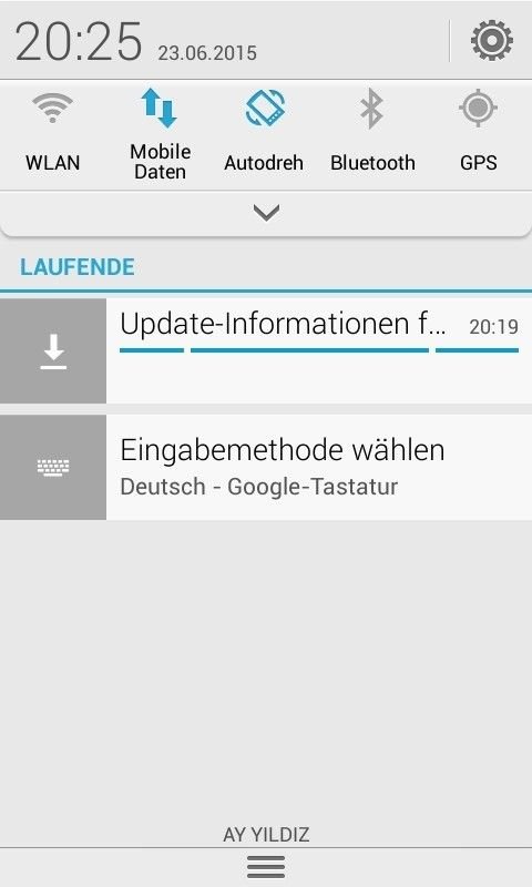

Hallo zusammen. Ich habe ein Problem mit meinem huawei y330 u01.
Und zwar lädt es seit über einem Tag bereits irgendwelche update Informationen herunter. Das nimmt einfach kein Ende. Kann ich das irgendwie beenden?
Hat jemand Erfahrung damit?
Ich weiß nur, dass es mit dem download manager zu tun hat.
Wenn ich diesen deaktiviere, kann ich keine apps mehr downloaden.
Und wenn ich den manager wieder aktiviere, beginnt er gleich wieder diese update Informationen runter zuladen.

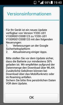

Aus dem ersten Screenshot entnehme ich, dass Du die Updates über die mobile Datenverbindung runterlädst. Ich weiss jetzt nicht, wie groß so ein Firmware-Update ist, aber kann es vielleicht sein, dass Dein Datenvolumen erschöpft ist?
Wenn es keine Möglichkeit gibt, die Firmware-Updatefunktion abzuschalten, würde ich empfehlen, die Updates über die WLAN-Verbindung runterzuladen.
Ja, ich habe Deine momentane Örtlichkeit gelesen. Gibt es niemanden, dem Du das Gerät kurzfristig mitgeben könntest? Ist der Betrieb des Smartphone überhaupt legal?
Am besten wäre es allerdings, wenn sich jemand finden würde, der erklären kann, wie man bei einem Y330 ohne Root und ohne PC die Updatefunktion deaktivieren kann. Denn das ist schon eine Frechheit zu behaupten, das Update auf die "B133" Version würde die Sicherheit erhöhen (siehe zweiter Screenshot). Genau das Gegenteil ist der Fall, weil der Berechtigungsmanager entfernt wird.
Mein Gerät hatte beim Kauf die B133-Version schon drauf. Als ich von der Geschichte mit dem Berechtigungsmanager gelesen habe und diesen erfolglos auf meinen Smartphone gesucht habe, habe ich ein Downgrade gemacht. Denn die Sicherheitsfunktionen des Ascend sind schon genial und möchte ich nicht missen.
