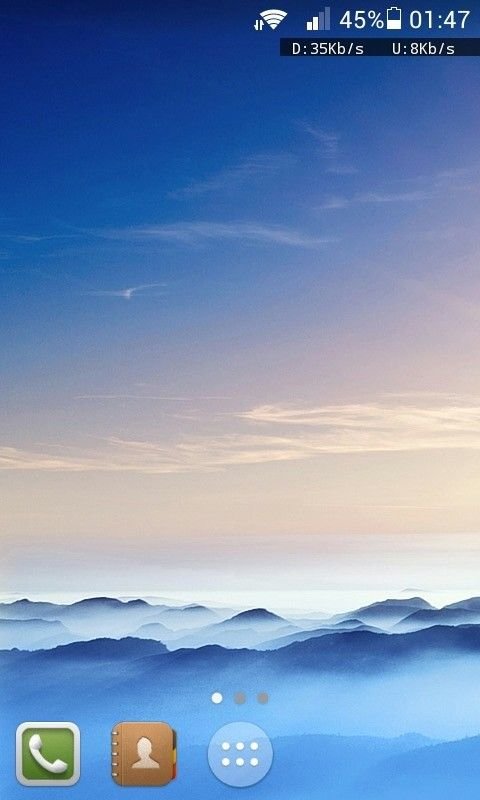

Sieht der Benachrichtigungsbereich (Leiste ganz oben) bei dir ungefähr so aus wie in Bild1?
Es geht um die Säulen links des Prozentsatzes und dort muss mindestens eine "fettgedruckte" Säule sein (im Bild sind es zwei).

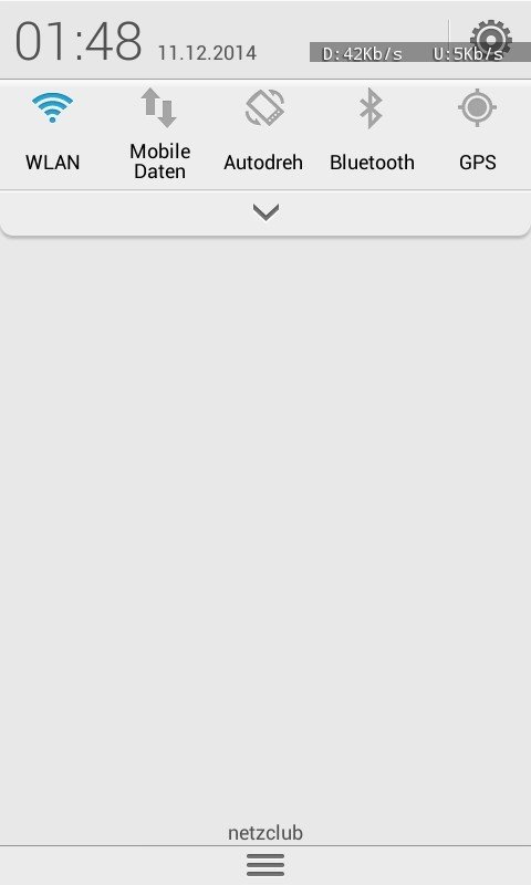

Wenn du diese Leiste ganz runterziehst (Bild2), sollte ein Betreibername (im Bild "netzclub") dort stehen.

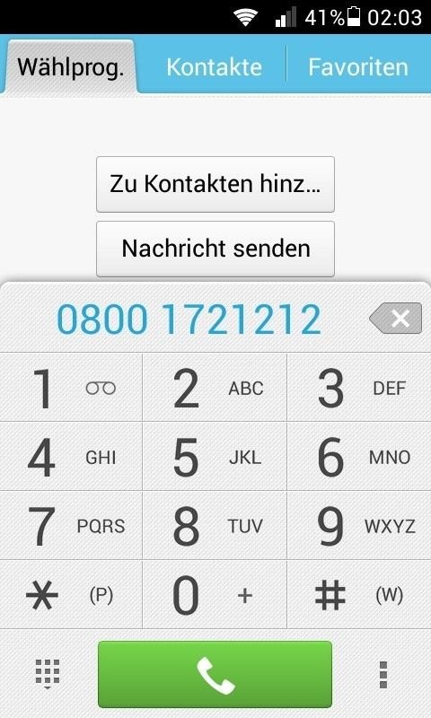

Nur der vollständigkeitshalber, du benutzt die Dialer-App, welche so aussieht wie in Bild3.

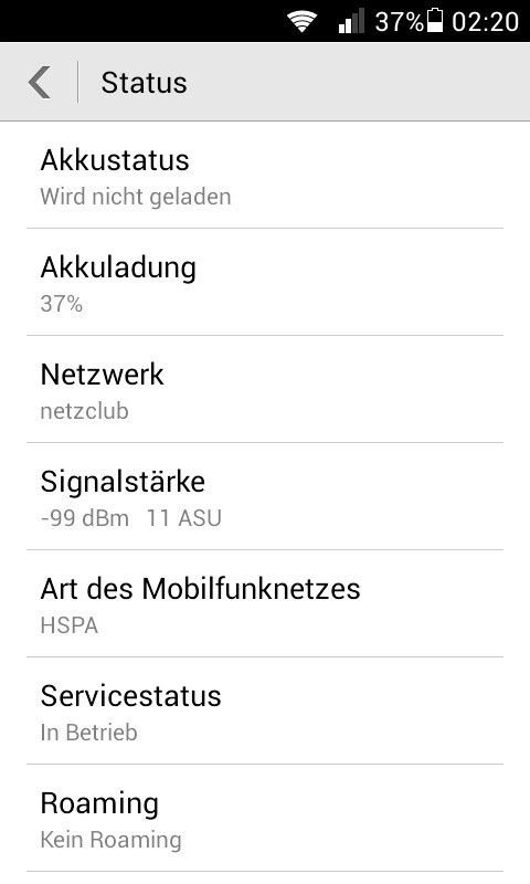

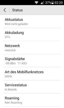

"Status" (ist vierte Option von unten) anklicken
Sollte dann ungefähr so aussehen wie in Bild4.

Also, ich habe Empfangsbalken, ich sehe auch das Netzclub unten steht.
Eine IMEI besitze ich auch mit einer 86............. Nummer.
Und in meinem Status steht komplett das gleiche drinnen wie bei dir, außer das bei mir bei Art de Mobilfunknetzes "EDGE" steht.

Zum Wählen nimmst du die reguläre Telefonapp/-dialer?
