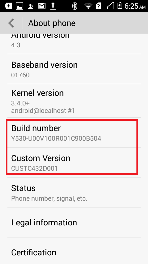

Hier könnt Ihr die neueste Firmware für das Y530-U00 Version B504 herunterladen.
Es handelt sich um die aktuellste West European Firmware vom 02.07.2014 (Release Datum 23.06.2014.)

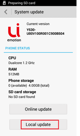

Mehr Informationen dazu kann ich leider nicht bieten - ich empfehle unbedingt ein Back Up der Daten vor dem Update zu machen; sowie das Update über die interne Updatefunktion vorzunehmen.
Bitte hinterlasst Eure Kommentare; vielen Dank.
Hier der Link: Y530-U00 B504
