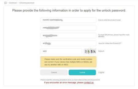

Kommt man noch irgendwie anders an den Code ran? Ich verzweifel gerade andauernd bekomm ich ne Fehlermeldung (siehe Bild) und an Huawei hab ich auch schon geschrieben, und letzte Nacht eine Antwort bekommen

Hallo Billy Designs,
JA wie ich schon genau EINEN Post darüber geschrieben habe, MUSST du die CHINESISCHE unlockseite aufrufen. Eine Anleitung wie und wo man drauf klicken muss gibt es im Huawei Tech Chat Forum.
Bootloader entsperren | Seite 3
-> AUF GAR KEINEN FALL DIE UNLOCKWEBSITE AUF ENGLISCH STELLEN ODER DIE ENGLISCHE UNLOCKWEBSITE NUTZEN!

Das hatte ich auch schon auf chinesisch Probiert leider ohne Erfolg. Ich denke mal der IMEI ist irgendwie falsch oder die Seriennummer?
Hab hier komischer weiße auch 2 Seriennummern die unter Einstellungen ist eine andere als die unterm Akku
