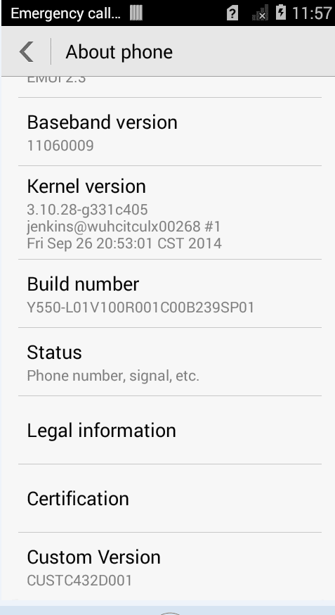

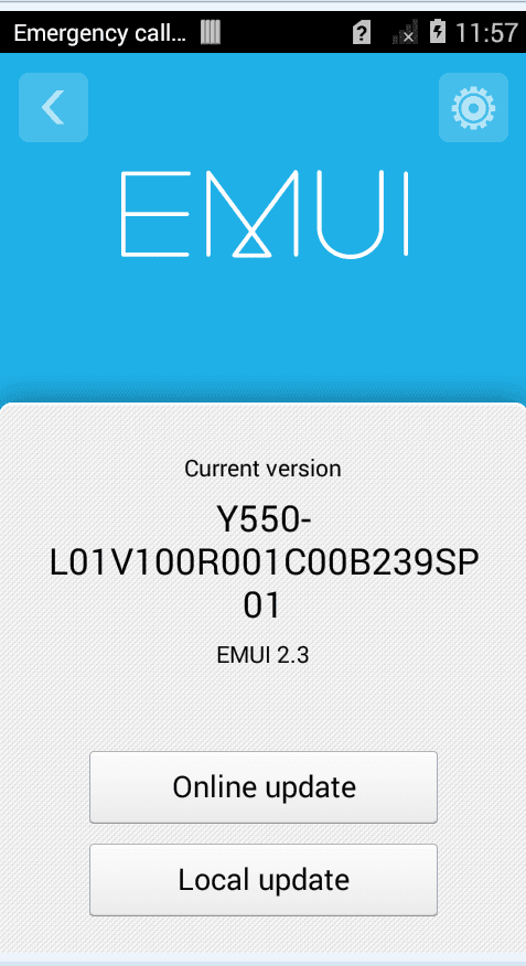

Hier könnt Ihr die aktuelle Firmware West Europe B239SP01 für das Y550-L01 herunter laden (Für Recovery-Zwecke oder als Update).
Die Firmware ist eine vollständige Version (kein Update) und kann per SD Karte (mind. 2 GB, mit FAT32 formatiert) installiert werden. Dabei wird der dload Ordner aus dem Update Paket direkt auf die SD Karte kopiert und das Update gestartet - wie Ihr das macht könnt Ihr auch in der Anleitung nachlesen, welche sich auch im Download Paket befindet.
Download hier oder hier.
