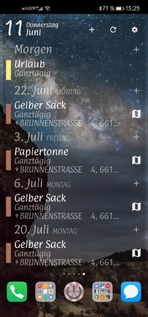

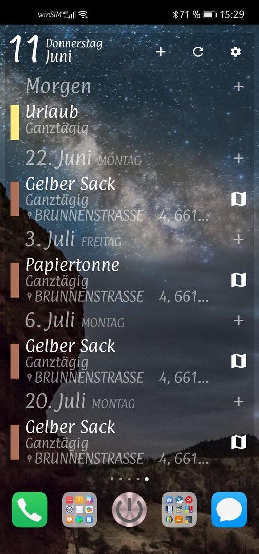

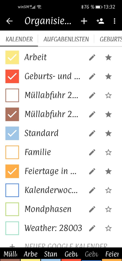

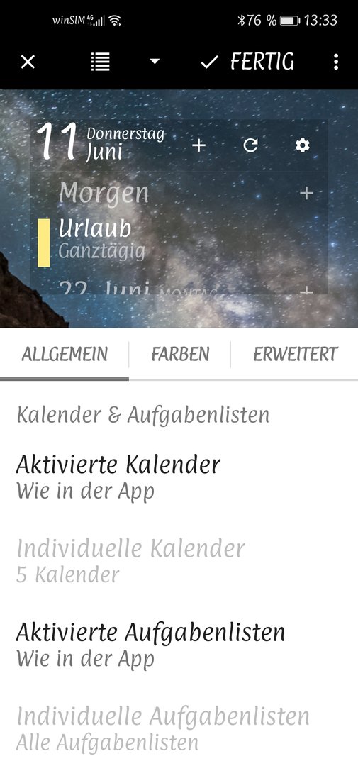

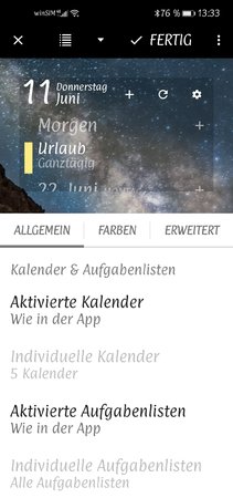

Auf meinem neuen Zweit-Smartphone [Huawei P40 Lite] habe ich absichtlich keine Google Dienste installiert und werde es auch nicht tun.
Das meiste läuft bis jetzt einwandfrei, nur der Kalender macht Huddel. Übrigens nicht nur der oben genannte, sondern auch der Huawei-eigene. Mein Mann und ich nutzen insgesamt 5 Google-Kalender, wovon einer importiert ist (unsere jährliche Müllabfuhr). Das Einbinden in BC2 war kein Thema. Ich konnte auch die 5 auswählen. Es werden jedoch nur die Termine von 2 Kalendern angezeigt - die besagte Müllabfuhr sowie der Kalender "Arbeit".
Auf allen unseren Mobilgeräten mit GMS (3 Smartphones und 2 Tablets) laufen alle 5 Kalender mit ihren entsprechenden Terminen ohne Probleme. Trotzdem kann ich mir nicht vorstellen, dass es an den Google Diensten liegen soll, denn die Termine von 2 Kalendern werden ja angezeigt.
Hat einer von Euch eine Idee, woran es liegen könnte? Vielleicht Du, @tecalote oder natürlich auch jeder andere Nutzer?
Vielleicht noch zur Info ... über die Huawei AppGallery habe ich die Pro-Version das 2. Mal gekauft, da ich dachte, somit ließe sich das Problem lösen.
Überspielt habe ich die Apps per PhoneClone vom Mate 20 X.

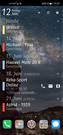

Lösung, um beim [Huawei P40 Lite] ohne GMS im "Business Calender 2" und anderen Kalender Apps Google-Kalender anzuzeigen:
  • Die App ICSx⁵ kaufen (1,99 €). Sie gibt es in der Huawei AppGallery.
  • Die Privat-Adresse im iCal-Format aus den verschiedenen Google-Kalendern zusammen mit den Zugangsdaten eingeben. In Google importierte Kalender funktionieren allerdings nicht, die selbst angelegten hingegen schon.
  • Den gewünschten Aktualisierungsintervall kann man einstellen.
  • Alle bestehenden Termine werden dargestellt und auf den anderen Android-Geräten mit GMS (Smartphones, Tablets) sowie PC und Notebook neu eingetragene ebenfalls angezeigt.
  • Auf diesem Phone selbst können mit dieser Variante keine neuen Termine eingetragen werden.
  • Benachrichtigungen erhält man nicht.

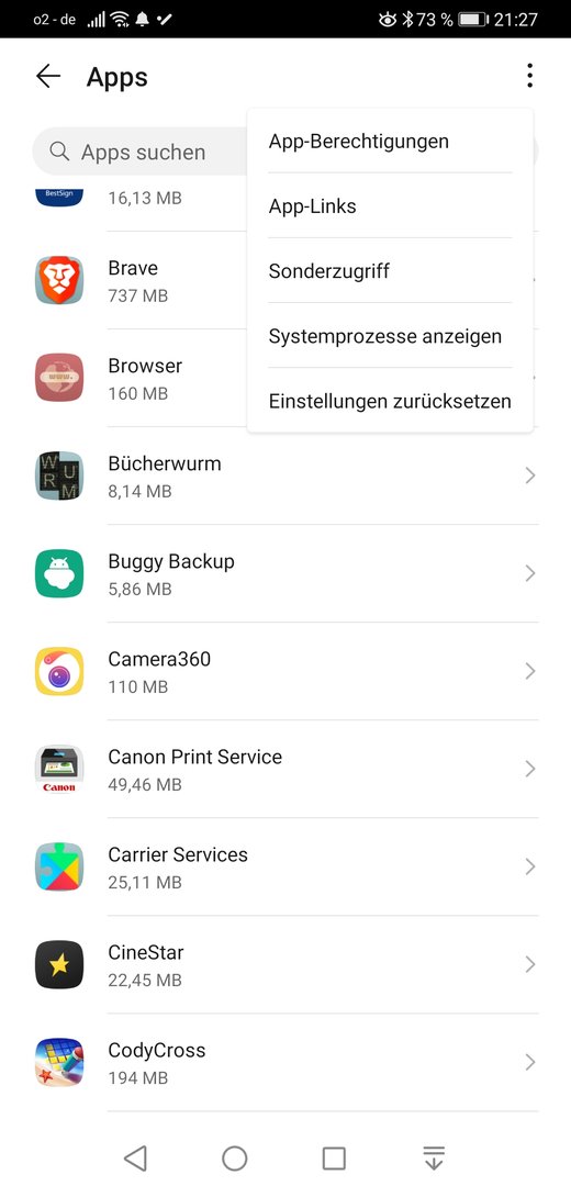

Ähnlich kannst Du es mit dem Huawei Kalender machen.
In den Einstellungen - Apps - Apps oben im drei Punkte Menü auf Systemprozesse klicken, damit werden sie angezeigt.
In der Kalender App und in der Kalenderspeicher-App Daten und Cache löschen.
(hier kann man nichts deinstallieren)

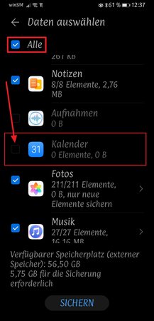

@tecalote
Vielen Dank für Deine Mühe. Leider hat es nicht geklappt. Irgendwie funktioniert es mit den Mail Apps (Huawei, BC2, aCalender+, DigiCal) nur dann, wenn ich die lokalen im Phone gespeicherten auswähle, die sich das P40 Lite wohl der aus Cloud gezogen hat. Es werden nach wie vor nur 2 Google-Kalender eingebunden. Und die internen werden nach Auswahl zwar angezeigt, jedoch nicht synchronisieren, auch nicht manuell.
Die Huawei-Kalender-App konnte ich auf dem Mate 20 X überhaupt nicht sichern. Auf dem Screenshot unten sieht man, dass diese App nicht auswählbar ist.
Ich habe heute dann etwas gelesen, bei dem ich unsere Kalender öffentlich freigeben müsste, was ich selbstverständlich nicht tun werde. Die können dann nämlich weltweit alle G-Nutzer sehen und auch danach suchen.
Natürlich kann ich mich im Browser in mein Google-Konto einloggen, aber die Kalender-Anzeige ist dort unter aller Kanone.
Ich suche also weiter.
Habe jetzt eine Lösung gefunden. 🥰 Zwar kann ich damit auf diesem Phone keine neuen Termine eintragen, aber ich sehe alle bestehenden und auch neue, die über die anderen Geräte incl. PC erfasst werden. Näheres später, ich muss erst kochen und essen. :)
