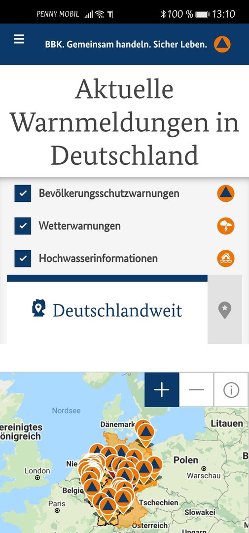

braucht die Nina App auch google play? Bei Ihrer Registrierung kam es zu einem Fehler??

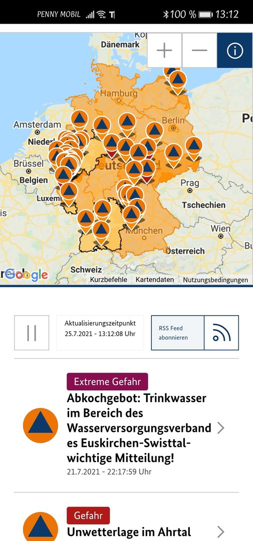

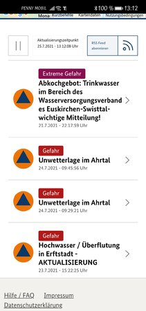

Auf meinem P40 Lite läuft Nina als »Quick APP« ohne Google Dienste hervorragend.

@DarkAngel Quick App kannte ich nicht. klappt jetzt
Reaktionen: DarkAngel
Warum Quick app wenn es NINA im Store bei Huawei gibt?
im Store geht es nur als Quick app
