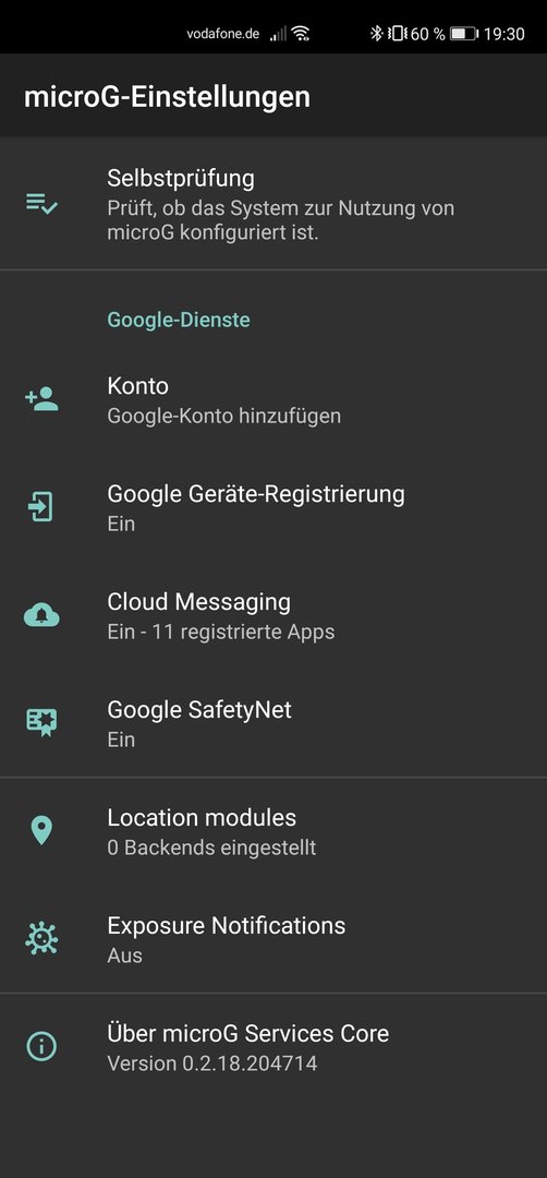

Da ich es noch einmal mit einem Maate 40pro versuchen möchte, habe ich jetzt auch mal microG installiert, läuft so weit, aber beim Google Konto Anmeldung kommt immer der bekannte Fehler......Es ist ein Problem bei der Kommunikation mit dem Google Servern aufgetreten.
Woran kann das liegen?

Verwendest du die Originale oder meine Version?
Die Originale 02.18.204714

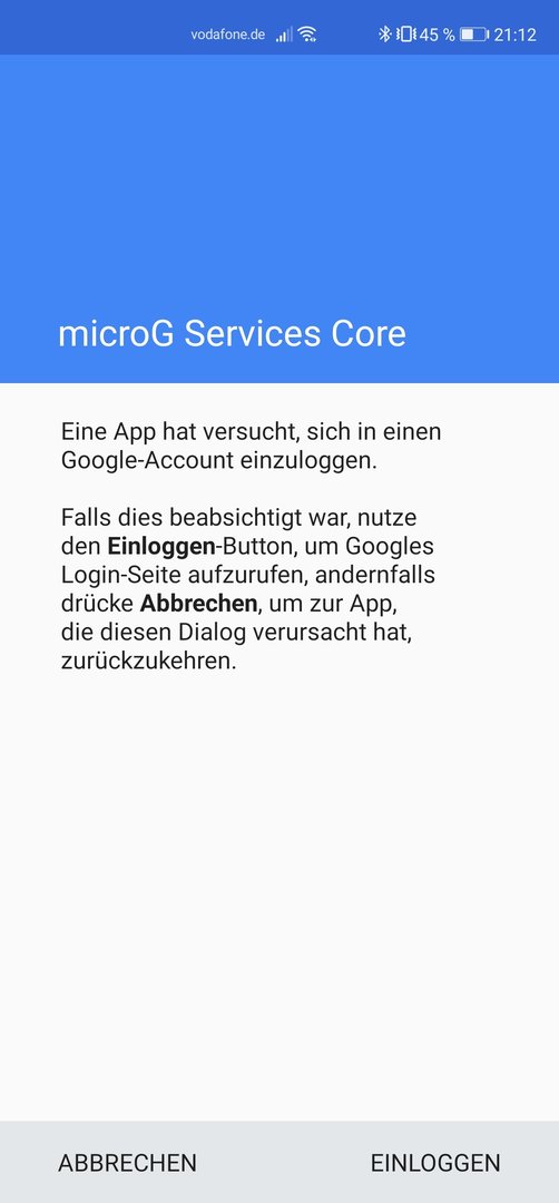

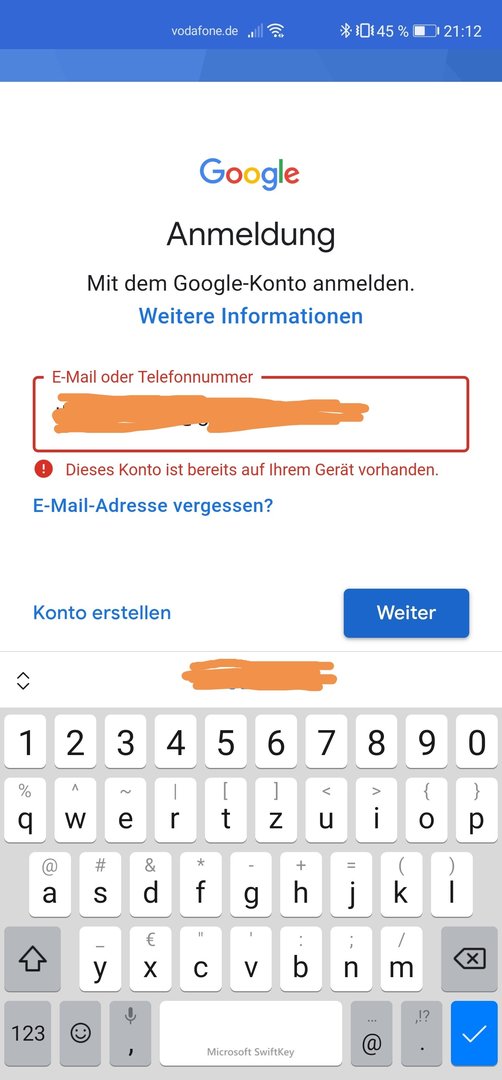

Genau so gemacht, jetzt bin ich angemeldet und im Cloud Messaging ist nur eine App drin, der G Play Store, will ich mich da einloggen
kommt unten Bild 2 und nach eingabe der eMail Adresse Bild 3.
Neu gestartet und der Play Store öffnet sich nur noch Bruchteile einer Sekunde und geht wieder zu.

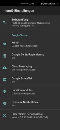

Ich installiere die 1, 3, 4 und Aurora, logge mich mit meinen Google Daten bei Nr 1 ein, das funktioniert auch, jetzt installiere ich die 2 und setze in der 2 alle Rechte und konfiguriere alles in den MicroG-Einstellungen (bis jetzt zeigt Cloud Messaging 0 registrierte Apps) nun installiere ich den Fake Store und starte das Handy neu.

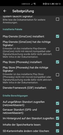

Was mache ich jetzt? Cloud Messaging zeigt immer noch 0 registrierte Apps in der Selbstprüfung ist alles angehakt außer 3 siehe unten.
Muss ich mich jetzt wo einloggen?
Wo liegt mein Fehler?
DANKE

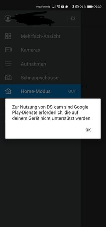

Ja, nachträgliche Apps werden eingetragen, was ich noch nicht verstanden habe, wenn ich den Play Store oder Aurora drauf habe, funktioniert da die Anmeldung mit meinem Google Account? (bei mir im Moment nicht) und die wichtigste App von Synology, DS cam bringt die Fehlermeldung das sie die Google Play Dienste braucht.
Wo bekommt man denn die Module für microG her, in den Einstellungen gibt es den Punkt, Locatition modules, das wäre bestimmt für die App Ds cam gut.
DANKE

Locatition Modules habe ich eine weile getestet aber haben meiner Meinung nicht wirklich einen Mehrwert. Apps die die Google Location verlangen funktionieren damit auch nicht. Beim Aurora funktioniert die Anmeldung. Lade dir die neueste Version herunter. Jetzt werden auch deine gekauften Apps im Aurora angezeigt. Den Fake Store oder den Play Store brauchst du nur damit Apps ihn sehen. Funktionieren wird der Playstore nicht mit MicroG.
DS Cam kann ich leider nicht testen. Müsste ich mich anmelden.

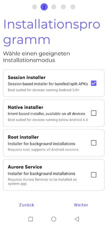

Bei der Aurora Installation wird ja abgefragt, welche Type man installieren möchte
(Session Installer, Native installer, Root Installer, Aurora Service).
Und da kann man so einiges falsch machen, wie ich leider feststellen mußte :-(

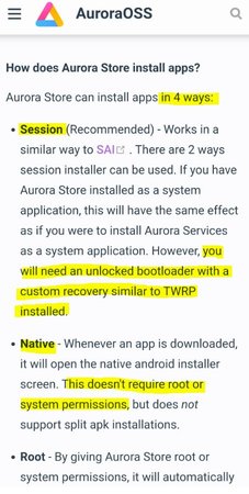

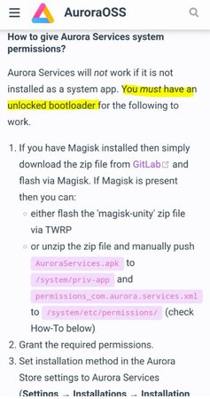

@Georg.R: - Ist Dein P40 Pro etwa gerootet?
Ich hatte das genauso gemacht und hatte danach einen Bootloop.
Hab ich gerade in den FAQ entdeckt. Nichts ging mehr. Da brauch ich mich dann natürlich nicht wundern.

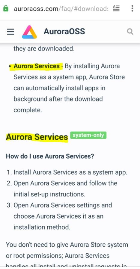

Für mich sieht das so aus, als wenn der Aurora Store nativ installiert werden muß (also zweite Auswahl).
Siehe Beschreibung: Frequently Asked Questions

Richtig :)
Ha ha 😅. Sehr schön, dann ist das ja geklärt.
Aurora 4.04. vorhin nativ installiert. Läuft alles sauber.
Playstore und Playservice über Systemapps gestoppt,
per IceBox und ADB Shell Google Framework eingefroren
und Neustart. Push Notification Tester läuft sauber durch
und Aurora Store funzt für Updates. Playstore liegt brach.
Ich bin begeistert, genauso hab ich mir das vorgestellt.
Warum nicht gleich so?😁
DANKESCHÖN
