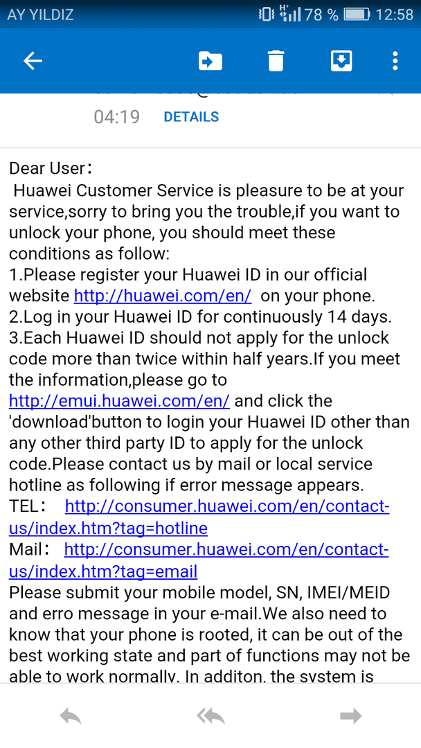

So diese Meldung bekomme ich immer von Huawei!? Was soll ich tun

Hallo zusammen. Wie macht Ihr das mit dem Bootloader unlocken?
Versuche den Unlock code per mal zu kriegen. Die kommt aber immer als unzustellbar zurück?
Benutze diese Wmailadresse : mobile@huawei.com
ist die falsch?
Gibt es noch ne andere möglichkleit?
Danke
@mr_checkov
Die Methode mit der mail geht schon ewigkeiten nicht mehr.
Du musst dich dort mit facebook einloggen oder einen account erstellen.
