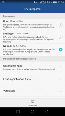

Was auch ein Geschwindigkeitsschub bringt, ist das wählen des 1. Profils unter Einstellungen/ Energiesparen ;)
Dann geht kein Internet mehr :)
Das kann nicht sein.
Reden wir vom selben Profil "Leistung"?
Bei mir ist das erste Profil Ultra. Und dabei gehen nur Tele und SMS.
Ok, habe selbst kein G8, sondern ein P8. Dann unterscheidet sich hier die Anordnung und Kennzeichnung.
Nimm das Profil "Normal".
Das Profil" Leistung " gibt es dann beim G8 wohl nicht.
Reaktionen: Darek La.
Doch, das heisst da nur "Normal" ;)
