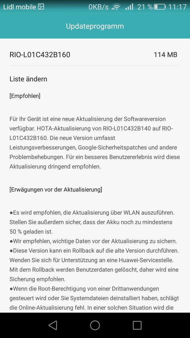

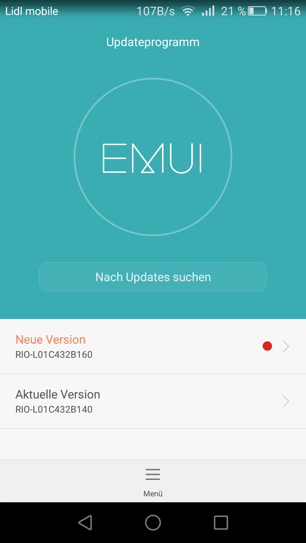

ich hätte da eine Frage bzgl. OTA Updates. Seit heute zeigt es mir die 160er Version zum Updaten auf meinem G8 an. Ich bin ehrlich gesagt ein wenig verwundert. Bis jetzt lief bei mir die 140er.
Laut den Foren scheint ja die 160er nichts neues zu sein. Oder wurde die Version überarbeitet? Einige fahren ja hier mit der 180er. Diese wurde mir jedoch noch nicht angeboten. Ich gehe davon aus, dass die 180er jünger ist als die 160er?
Macht dieses Update auf die 160er Sinn? Merkt man Verbesserungen? Was sind die Unterschiede zur 140er?
Obwohl das Thema doch scheinbar älter ist - ist es sinnvoll zu updaten?
Danke.

Ja, den hier. ;)
Du kannst auf die B160 und dann gleich weiter auf eine neuere.
