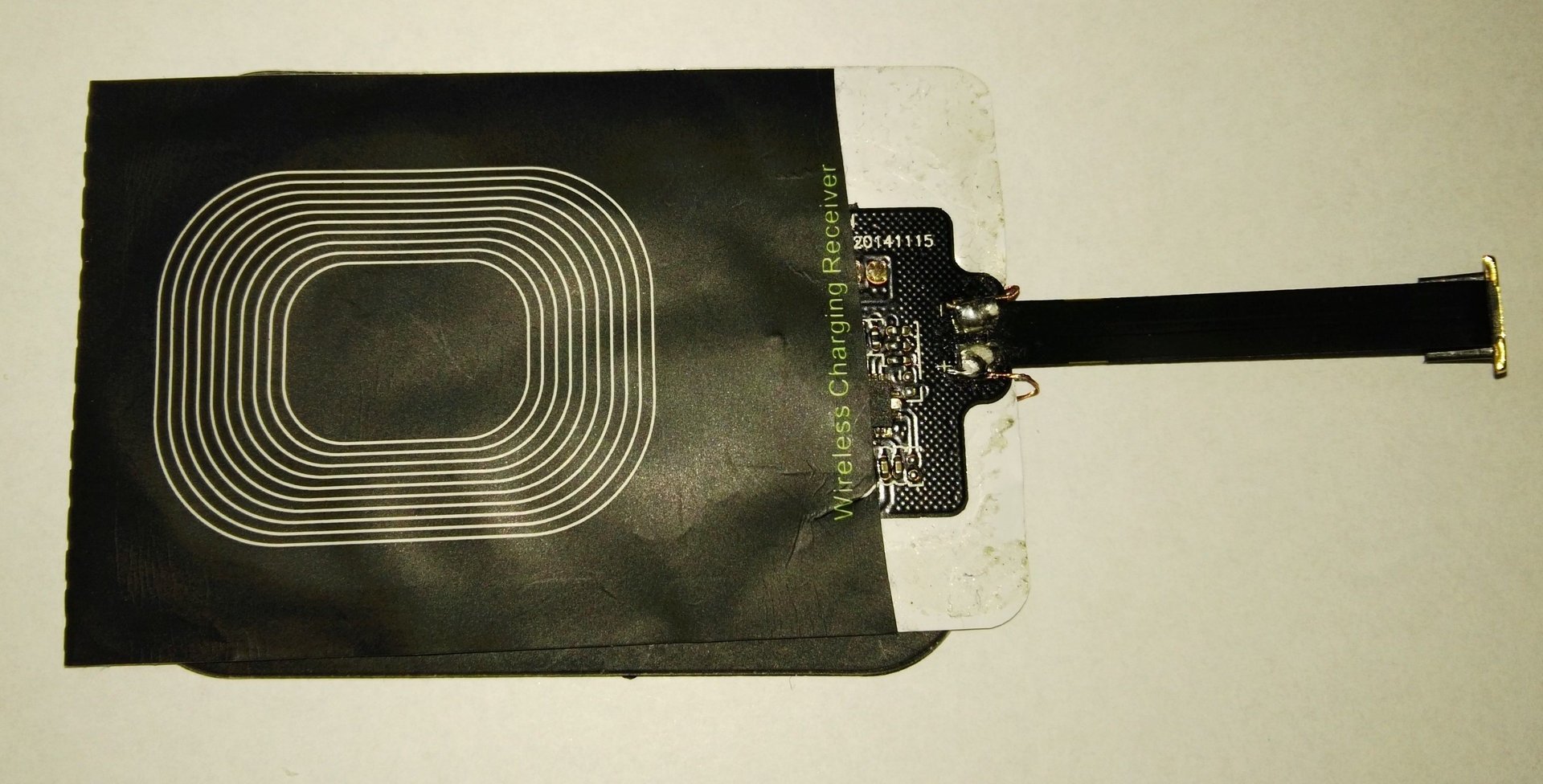

Ja das kann ich machen. Eines vorweg, nicht die Ladespule eines jeden Receivers alleine sondern das ganze, also Ladespule inkl der dazugehörigen Elektronik habe ich zusammengeschlossen. So qasi, die beiden Signale die von der Elektonik zum USB Stecker gelangen wurden parallel geschaltet.

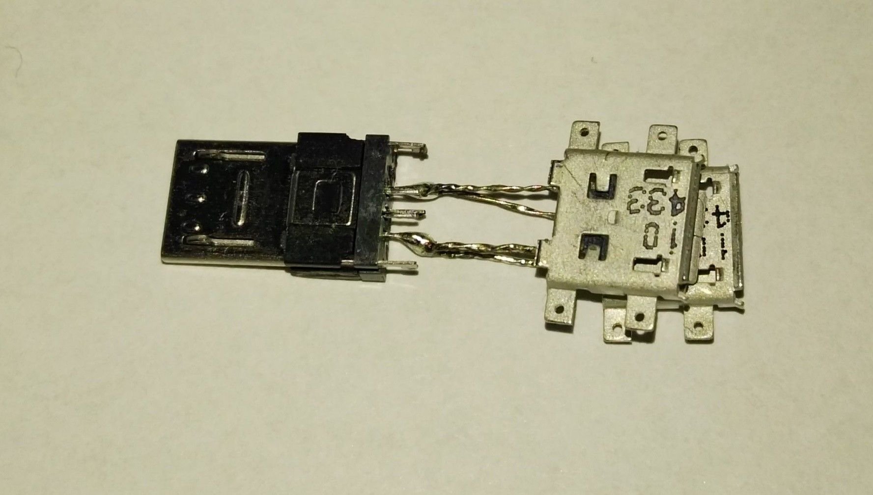

Meine ersten Versuche bestanden aus 2 micro USB Buchsen und einen micro USB Stecker. Als ich dann erkannte das diese Kombi nicht so schlecht funktioniert, habe ich gebastelt:rolleyes2: Ich habe die Isolierung weggegeben das man sehen kann wie es angeschlossen ist. 2 Receiver liegen übereinander und sind einfach mit zwei dünnen Drähten möglichst dünn verlötet. Das ganze verschwindet unter meine Schutzhülle, also zwischen Battriedeckel und Schutzhülle. Von aussen sieht man nur den flachen Stecker in der MicroUSB Buchse des Handys (im Bild rechts der schmale goldene Stecker).
LG
Reaktionen: korrosionsschutzz

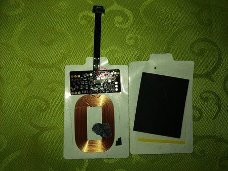

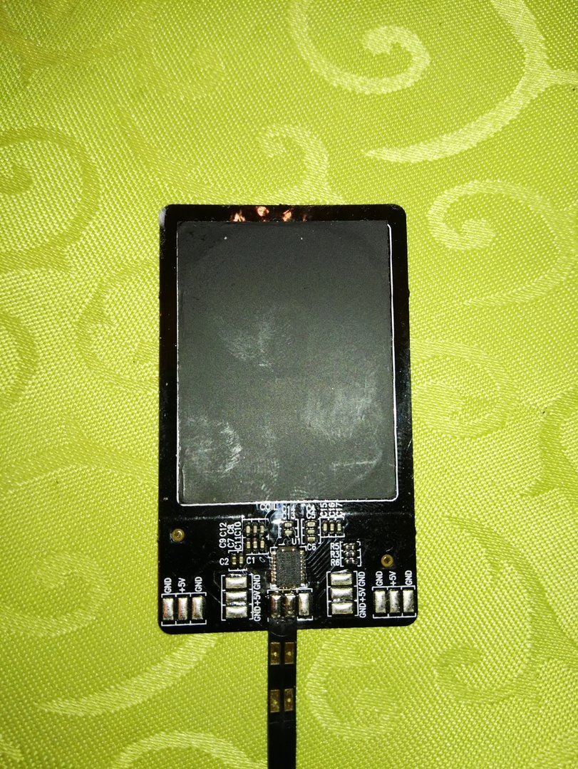

wenn ich das aber sehe liegen sie nicht ganz hundertprozentig übereinander. Also die Spulen an sich.
"Ausgepackt" hatte ich auch meine Receiver auch schon ;-). War neugierig ob ich was verändern könnte oder für mich optimieren. Daher weiß ich auch, dass das dickste Element einer der kleinen ICs der Schaltung ist. So könnte ich vielleicht auch zwei Spulen übereinander legen, aber um 180° gedreht. Dann halt mit dünnem Draht, wie bei dir, am Ausgang des ersten Pads anschließen. Mal sehen wann mich Zeit und Lust ereilt. Ein Ladepad passt jedefalls drunter unter meine Abdeckung. Und so dann gedreht wohl auch zwei.
Hier mal für alle interessierten & bastelwilligen mein Pad von Amazon: ohne ohne Verpackung (ja auf die Isolierung muss ich dann auch irgendwie achten ;-)).
Die ersten beiden Fotos sind die von vorn und hinten, das dritte ist von der Seite. Ich hoffe, dass man da dann erkennen kann, dass der schwarze Chip die höchste Erhebung ist.
mfg
Die beiden IC´s sind auch bei mir jene Komponenten mit der größten Erhöhung. Die beiden IC´s übereinander, bzw leicht nebeneinander tragen auch bei mir dick auf :biggrin:. Das drehen der beiden Pads um 180° könnte klappen, das QI System arbeitet ja mit Wechselspannung, bzw. Frequenz und man kann ja auch das Handy um 180° verkehrt auflegen und es lädt.

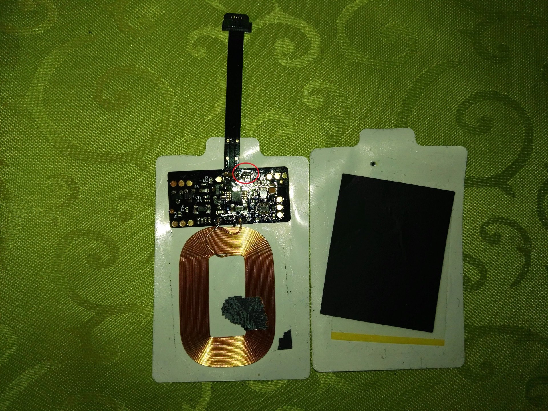

Kleines Update meinerseits:
Diese Universalempfänger kamen nun die Tage. Hatte gleich drei bestellt. Eines ist beim ersten Testen nach kurzer Zeit abgeraucht! Kein Scherz. Einer der kleinen ICs wurde zu heiß und hat sich durchgeschmort durch die Klebeplastikhülle und war danach auch defekt! Ein weiteres tut momentan seinen Dienst ganz normal. Mal sehen wie lange. Hier auch ein Bild vom defekten. Man sieht schön das kleine Loch wo es zu heiß wurde. Rot markiert hab ich den zu heiß gewordenen IC. Es ist auch minimal dicker wie das erste von mir mit den 0,5A.

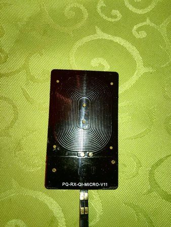

Auch gab es ein DIY-Drei-Spulen-LadegeKIT: Dieses von Amazon.
Ob die Geschwindigkeit des Ladens nun schneller ist kann ich nicht sagen. Was besser wirkt ist nun das 95% Problem. Es ist zwar nicht verschwunden - aber er lädt weiter bis 100% bei dem DIY-Kit mit den universal Receivern (1A) von E-Bay. Bei 100% kommt es dann vor, dass er ständig wechselt zwischen laden/nichtladen.
update: Nachts über voll geladen bis 100%. Eben blinkt mein Ladespule nur noch. Also ist das zweite schon defekt. Somit für mich nicht empfehlenswert! Jedenfalls nicht in meiner Kombination mit dem DIY3-Spulen-emitter. Schade. Muß somit erstmal das 0,5A Modell weiter herhalten.
