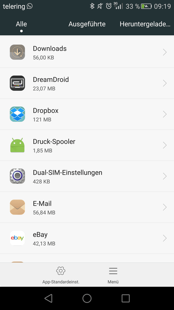

In der build.prop hab ich allerdings die zeile "ro.dual.sim.phone=true" stehen... Und die app " dual-sim einstellungen" ist installiert die funktionen unter den einstellungen aber ausgeblendet

app dual-sim kann ich keine finden?
