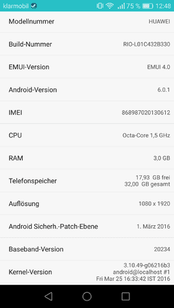

Welche Firmwareversion ist denn drauf? Leider ein bekanntes Problem mit dem G8 in manchen Versionen. Ich hab b350 (single Sim) und leider auch das Problem. einmal am Tag neu starten umgeht das Problem im Moment aber ich hoffe, dass b370 oder b390, die schon im Netz kursieren das Problem behebt, wie damals b170 und b190 bei lollipop
hilft dir das hier?
b330 hast Du, da gabs den Fehler auch, wie in b350, einzig WLAN funktioniert besser wenn man auf b350 aktualisiert, ich hatte mit b330 ein paar Probleme in bestimmten WLAN's. b350 gibts im Netz als Full-Update, das heißt man muss danach alles neu einrichten, was mit vorherigem Huawei-Backup aber recht zügig geht. An Deiner Stelle würde ich aber wenigstens auf 370 warten.
