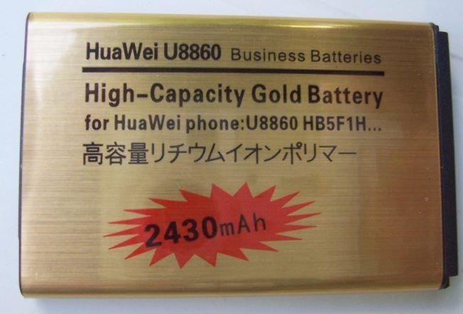

Bei ebay zu schnell geklickt und das falsche Teil bestellt. Ins Ausland zurückschicken ist mir zu teuer. Möchte sie jemand ausprobieren und schauen ob sie hält was draufsteht? Ich habe die Batterie für mein X3 bestellt und funktioniert. Wie die Laufzeit ist, kann ich nicht sagen, da ich mein X3 meinem Vater überlassen habe und der schaltet es immer aus sobald er nicht unterwegs ist! PM schicken!
