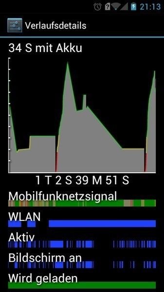

ich habe ein Problem, und zwar zeigt mein Handy an, dass der Akku geladen wird, obwohl ich ihn nicht lade. Wenn ich das Handy ausschalte, schaltet es sich selbst wieder ein, und der Ladeakku wird angezeigt. Zu dem ist der Akku in letzterzeit sehr schnell warm und, auch leer.
In den Akku Verlaufdetails ist zu erkennen, dass es ab ca 25% ausschaltet, dannach aber der Akku Leer ist.
Allgemein sind die Lade-/Entladekurven sehr spitz.
Ist der Akku defekt, oder fehlt eher dem Handy selbst etwas ?
MfG Hinki
Habe hier noch einen Screenshot.
