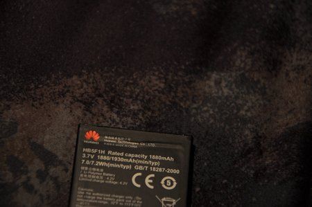

habe vorhin mit Schrecken festgestellt, daß sich mein Akku verformt hat, also eine Wölbung aufweist.
Weiß jemand, wie kritisch das ganze ist? Wäre doch eigentlich ein Grund, das Handy beim Online-Händler einzuschicken, oder?
Ich hab mal ein Bild beigefügt; ich hoffe, es ist erkennbar, wo die Wölbung auftritt.
Könnte mir gut vorstellen, daß es daher kommt, daß das Handy, bzw. der Akku öfter richtig heiß wurde (das war auch der Grund, wieso ich ihn mal wieder entnehmen wollte; bei der Gelegenheit fiel mir das ganze dann auf).

Mit welchen Netzteilen hast du dein Honour geladen? Seit wann ist dir bekannt, dass es so heiß wurde?
Normal kannst du es reklamieren, so lange du durch das Aufladen nichts falsch gemacht hast.

Ich habe stets das mitgelieferte Netzteil verwendet
Nun, ich habe das Handy jetzt 8 Monate und es wurde nach ca. 3 Monaten das erste Mal richtig heiß, wobei das nicht dann auftrat, wenn ich Spiele laufen hatte, sondern, wenn es an sich nichts zu tun hatte ("an sich" heißt, daß ich keine Aktivitäten vornahm, aber ich weiß ja, daß ein Handy immer irgendwie beschäftigt ist)
Ein aufgeblähter Akku ist nicht gut! Deutet auf einen defekt der Ladeelektronik hin. Im schlimmesten Fall platzt oder brennt (!) der Akku dann.
Sofort aufhören den zu verwenden und einen Neuen besorgen!

Für mich siehts das so aus als hätte sich durch die Wärme der Kleber der Folie gelöst und dann verschoben. Wenn du auf die Delle drauf drückst, ist dann Luft drunter oder eher nicht?
Reaktionen: Windrunner
Nein, keine Luft drunter, d.h. die Delle ist fest
So, hab in der Zwischenzeit mit dem Online-Händler telefoniert: er nimmt das Gerät zurück und erstattet den Kaufpreis
