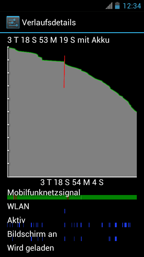

Hier auf dem Screenshot sieht man auch gut, die Stelle wo die Karte eingebaut wurde.
Danach wurde auch nur 1 SMS geschrieben, nicht gesurft oder telefoniert.
Also fast nur idle.

Also das ist wirklich heftig. Ich habe leider keinen Vergleich, da ich mein Honor seit Beginn mit einer Speicherkarte betreibe. Müsste jetzt mal den umgekehrten Weg gehen und schauen ob sich die Akkulaufzeit verlängert wenn ich sie ausbaue.
Aber an deiner Stelle würde ich definitiv den Huawei-Support anschreiben, das ist wirklich ein heftiger Abfall der Kurve.

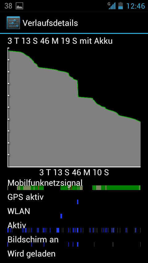

Was das Foto betrifft, so finde ich es normal, dass der Verbrauch langsam sinkt. Ich kann ehrlich gesagt auch nicht wirklich erkennen, wo der Akku da bei deinem rosa Strich extrem sinkt.
Ich häng dir mal einen Screenshot von mir an, da kannst du sehen, wie es aussieht, wenn ein Akku extrem sinkt. Wo auf meinem Foto der viereckige Knick ist - da hatte ich mein Navi mit GPS laufen.

Wenn man das Plateau vor dem roten Strich mit dem Abfall der Kurve rechts davon vergleicht, ist halt doch ein großer Unterschied.
Das Handy war in dem Zeitraum praktisch nur Idle.

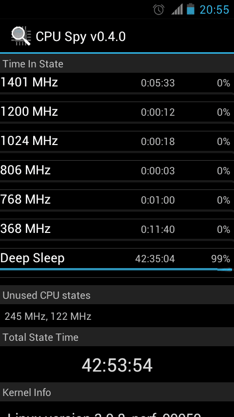

Ich hab mit CPU Spy auch einen möglichen Grund gefunden, nur keinen Auslöser dafür.
Und zwar scheint das Handy nicht durchgehen im Deep Sleep zu bleiben sondern, zwischendurch immer wieder mal auf 368MHz zu gehen.

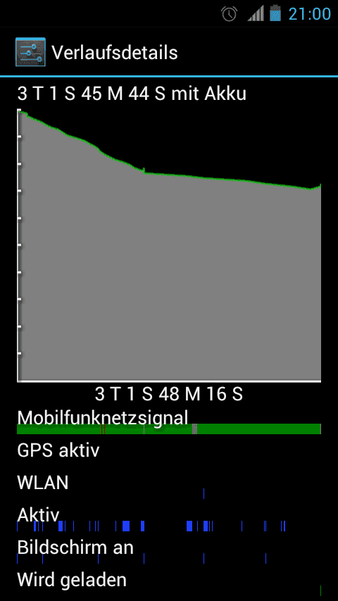

So wie angekündigt hier die Fotos ohne SD Karte.
Ich glaub man sieht sehr gut den Knick in der Kurve, wo ich die Karte wieder raus hab.
Bei CPU Spy fehlt leider ein Vergleich zum mit Karte. Aber da war bei ähnlicher Benutzung (Idle) die 368MHz bei über 4h.

Nur mal mein Senf dazu, bin ja per Studium gewohnt, Graphen zu lesen:
Wenn hier der rote Strich den Zeitpunkt des Einlegens der µSD-Karte zeigt und hier zum Zeitpunkt des Knicks die µSD-Karte entfernt wurde, muss es schon mit dem Teufel zugehen um Zufall zu sein!
Im ersten Fall war ja der Verlauf allgemein etwas ungleichmäßig, aber da das Handy angeblich quasi nur idlete (?), scheint das Gefälle schon ziemlich signifikant zuzunehmen.
Anhand des zweiten Bildes würde ich schätzen, dass die Steigung ab dem Knick etwa auf ein Drittel abgenommen hat. Oder umgekehrt formuliert: Der Energieumsatz mit µSD-Karte scheint etwa dreimal so groß zu sein wie ohne Karte. Für Einbildung ist das bei weitem zu krass...
