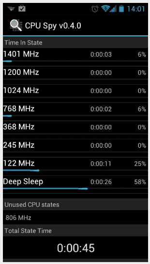

ich habe gerade gesehen, dass mein Honor nur 368 Mhz oder Deep Sleep kennt, jedoch dazwischen keine Schritte hat.
Meint ihr es ist sinnvoll mit Tools das Handy auch auf 122Mhz gehen zu lassen?
Meins geht nun fast immer auf 122 Mhz anstatt auf 368 Mhz, wie vorher.
Ob dies jedoch langfristig etwas bringt kann ich nicht sagen, da das Handy erst seit ein paar Tagen habe.
Ich würde jedoch trotzdem gerne eure Meinung dazu hören.
Hi,
find ich einen interessanten Ansatz. Bei mir sind es aktuell 6% Vollast, 43% 368 und 47% deep sleep. Wie hast Du erreicht dass auch 245 und 122 genutzt werden?
Danke
Ich habe lediglich Antutu CPU Master geladen und damit die Minimale Taktrate auf 122 Mhz gezogen.

Das ist uns schon klar, aber das Huawei takten von Haus aus nur bis ~ 350 Mhz runter. Mit CPU Tools kann man den Prozessor aber bis auf 122 Mhz runtertakten lassen. (Nicht fixed, nur neues Minimum)
das Runtertakten allein ist auch kein Allheilmittel. Bedenkt bitte, dass das Smartphone bei einem niedrigeren Takt länger braucht, um die erforderliche Arbeit zu verrichten, als wenn es auch höhere Taktraten nutzen darf. Ein kurze Zeit in einem höheren Takt, kann also sinnvoller sein, als länger in einem niedrigeren "herumzutakten". Die Ersparnis von einem Takt zum anderen ist ja marginal, seht Euch dazu mal die Voltage-Einstellungen der einzelnen Taktstufen an. Gespart wird am sinnvollsten, je länger das Gerät im Deep Sleep ist.
