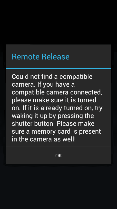

Ich habe Remote Release gerade mal testweise installiert, wobei ich von Huawei die Firmware 932SP01, also Android 4.0.3 drauf habe.
Wenn ich es dann starte, sehe ich nur die Meldung, dass es nichts angeschlossenes findet, was ich schlüssig finde :tongue:.
Siehe Screenshot.
Es scheint also kein grundsätzliches Problem mehr zu existieren, bloß dass ich keine Canon DSLR habe.

Herzlichen Dank, michelsberg, dann weiß ich jetzt, dass sich ein update lohnen könnte. :thumbsup: Werde mich dann mal am Wochenende damit beschäftigen.

So, ich habe es inzwischen mal auf mich genommen, auf das Eisbrötchen upzudaten und habe die Demo des DSLR Controllers installiert. Leider ohne Erfolg. Ich bekomme dann auch die von michelsberg beschriebene Meldung, obwohl ich die Kamera angeschlossen habe. Funktioniert also nicht, schade. Jetzt hoffe ich nur noch, dass ich problemlos zur alten Firmware zurückfinde. Aber dazu gibt es ja reichlich Beiträge hier im Forum.
