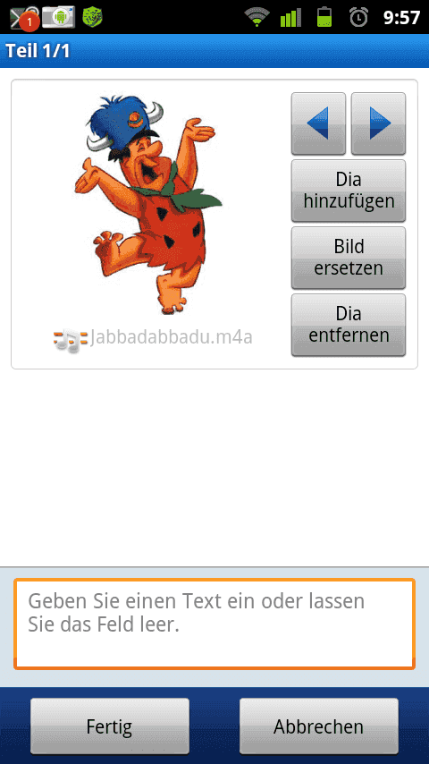

Mir hat ICS 924 IT auch nicht gefallen.
Der Touchscreen reagiert bei mir zögerlich, überhaupt scheint alles etwas weniger rund zu laufen.
Der entscheidende Punkt ist aber die rudimentäre MMS Funktion. Audio- und Bilddateien lassen sich nicht mehr in eine MMS packen.

Hä? Also wenn ich die stock SMS App öffne, habe ich oben eine Büroklammer für Anhänge, kann dort alles mögliche auswählen, wenn ich ein Bild auswähle kommt "Konvertiere zu Multimedianachricht" oder so und unten steht dann statt SMS -> MMS...
Kann ich nicht nachvollziehen.

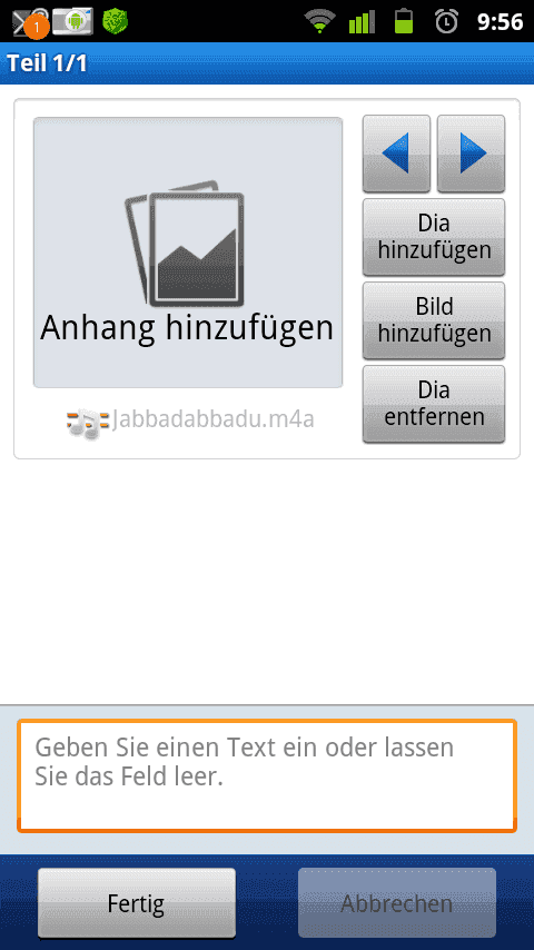

Hast Du mal versucht erst eine Audio- und dann eine Bilddatei hinzuzufügen? :) Bei 2.3.6 geht das, bei 4.0.4 geht nur entweder oder.
V.G. Pasde
Kann ich nicht testen, selbst eine 23s mp3 ist zu groß für ne mms ;)...
Die angehängten Dateien passen in der der Größe.
