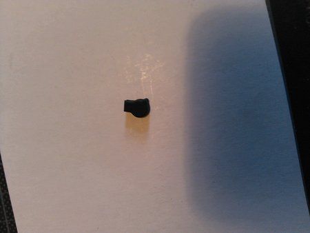

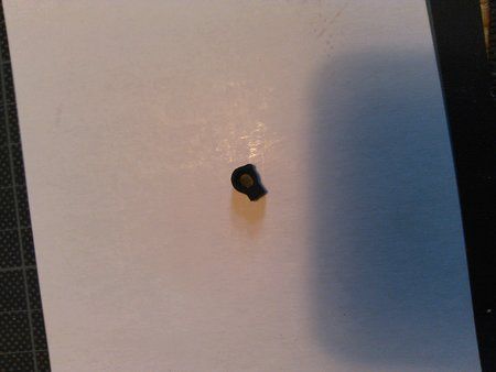

Ich habe das Frontglas beim Honor gewechselt nun habe habe ein Bauteil über.
Ich war wohl nicht aufmerksam :cursing::confused2: genug, es ist ein kleines Gummiteil .
Habe das mal angehängt. Kann mir jemand sagen wo das hingehört. Foto wäre Klasse.
Danke für die Hilfe
