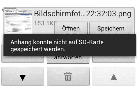

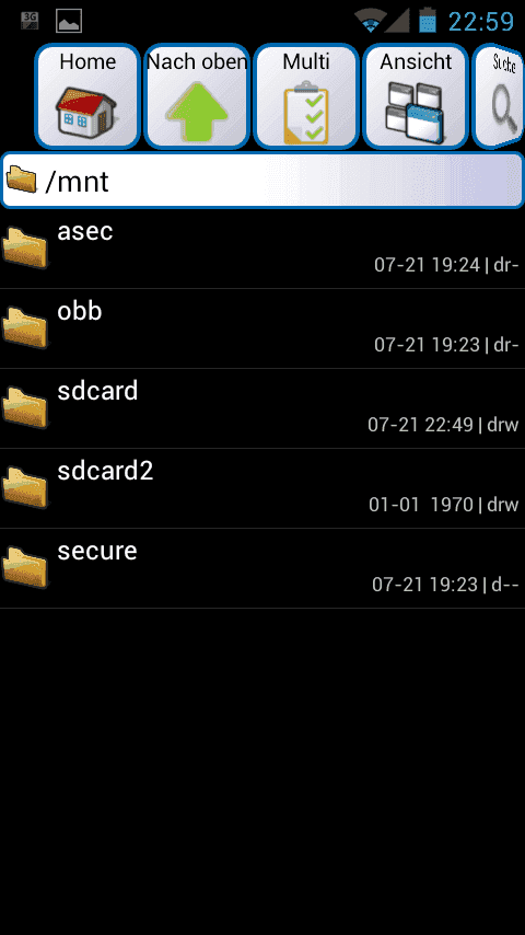

Also nun bin ich etwas irritiert: Egal aus welcher Mail-App heraus ich probiere, ich habe die "Mail" und K9 konfiguriert, kein Mailanhang lässt sich mehr speichern! (s. Bildanhang)
Bei K9 habe ich mal probiert, unter den Einstellungen einen anderen Ordner (war mnt/sdcard) zu definieren, mnt/sdcard2 oder mnt/sdcard/download (vorhanden auch auf sdcard2) oder ganz ohne - nix ging!
Da ich unangenehme Erfahrungen mit dem Sony Tablet S mit ICS gemacht hatte (Sony hatte dort nur für die System-App Schreibzugriff auf die SD-Card eingebaut), hab ich mit dem Astro-Filemanager auch mal nach den Berechtigungen geschaut: Sieht gut aus, alle haben -drw. (s. Bildanhang).
Hat das noch wer? Hat jemand eine Idee? Die 32GB-Karte ist seit Anfang drin und der Zwilling von der Karte im Tablet - Null Probleme bisher.

Also ich nutze Maildroid und bei mir funktioniert alles 1a. Hab spontan auch leider keine Idee, was bei dir falsch laufen könnte :/
