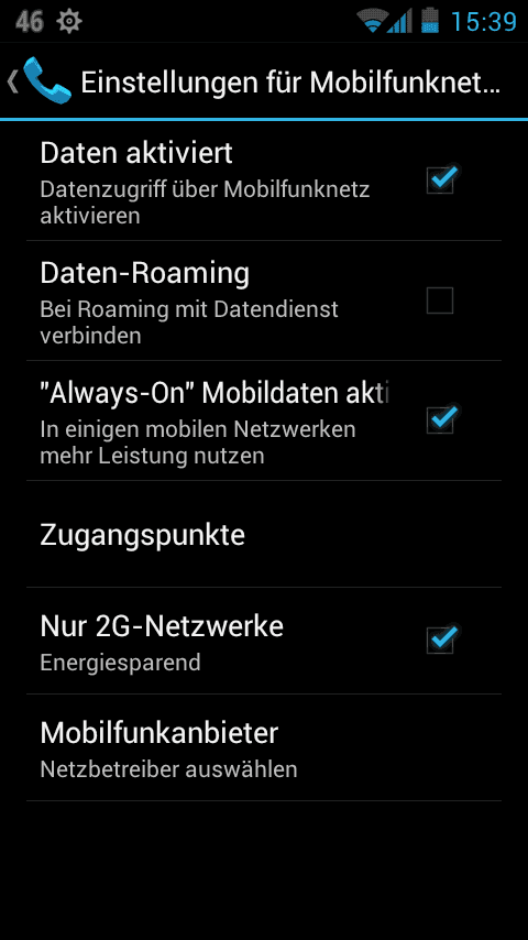

Hier mal ein Screenshot der Einstellungen, sollte Standard sein, oder?
Hab ich eigentlich auch so... Aber ich bleibe dabei - am Akku kann es nicht liegen, wenn der sonst auch 3-4 Tage hält, kann er´s nicht sein.
