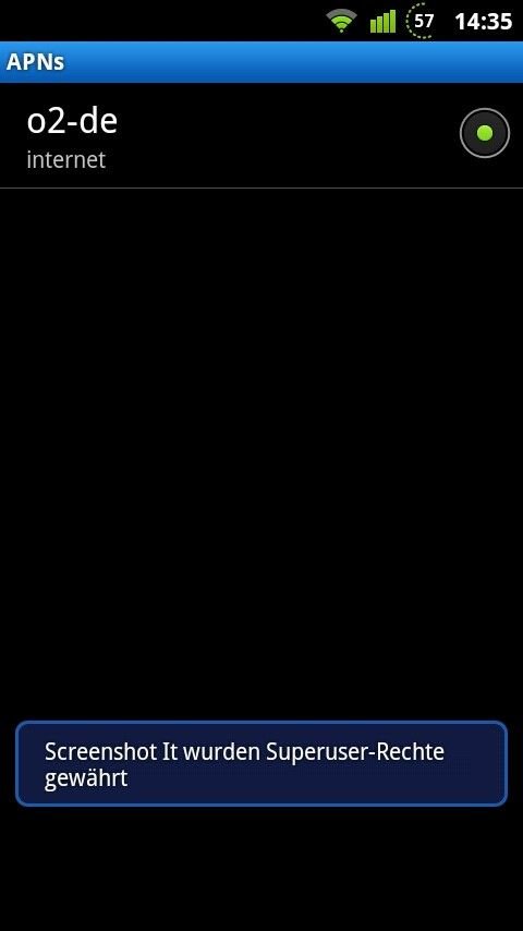

Schau mal ob bei dir überhaupt ein APN eingetragen ist, dieser wird benötigt (und auch der korrekte für 1&1) damit du die mobile Datenverbindung nutzen kannst.
Gehe dazu einfach auf die "Menütaste(Touch)" und dann auf "Einstellungen" --> "Drahtlos&Netzwerke" --> "Mobilfunknetze" --> "Zugangspunkte" !
Hier müsste nun der APN von 1&1 eingetragen sein, sieht bei mir also so aus (O2):
Wenn bei dir NICHTS eingetragen ist, dann kannst du per "Menütaste(Touch)" auf "Neuer APN" klicken und dann deine Zugangsdaten eintragen!
AM ENDE DANN NICHT VERGESSEN AUF "Menütaste(Touch)"--> "Speichern" ZU KLICKEN !
