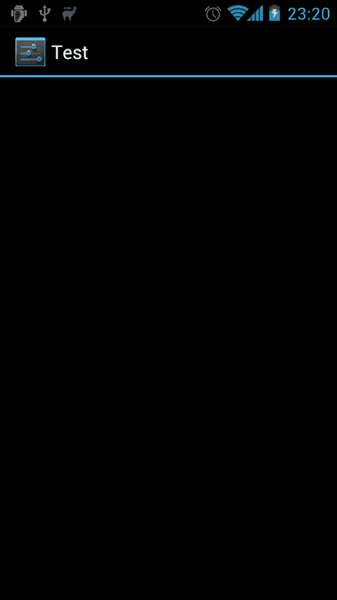

Alles was ich auf meinem Honour nach Eingabe des Codes sehe, ist aber das, was der angehängte Screenshot zeigt, also quasi nichts.
Es wird dir nichts helfen, aber mit ShenDu erhalte ich das Logcat per "adb shell" und "logcat", was identisch mit "adb logcat" sein dürfte.
Kann also nur an ICSB932 liegen.
Der Code dagegen bewirkt bei meinem Honor gar nichts. Mit Eingabe des letzten Zeichens bin ich wieder im Dialer.
