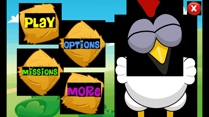

Hi,
Viele Spiele die ich aus dem Play Store herunterlade sind auf eine bestimmte Art verpixelt (auf dem Screenshot zu sehen)
Das war nicht immer so, deshalb nehme ich an dass dies nicht eine Folge der Performance des Honors ist, wie z.B Ruckler und automatische Unterbrechung von Spielen, die ich doch relativ häufig ertragen muss.
Könnte das an meinem ICS-Update liegen?

liegt am ICS.
hatte ich auch schon gehabt bei spielen.
unter GB liefen diese gut und ohne fehler.

Also gut jetzt wo ich weiß woran es liegt... lässt sich da irgendwas machen?
Nein, leider nicht

Die Frage ist doch, ob es am Honor unter ics liegt, oder immer unter ics so ist.
Ich hatte das Problem noch nicht. Auch riptide läuft flüssig und das sollte performance - mäßig doch anspruchsvoller sein. Daneben spiele ich noch die rovio Sachen (angry birds und Alex) webei bei amazing alex das phone richtig heiß wird und der akkustand dahinschmilz. Aber Grafik ist topp.
ich denke es liegt am Honor im zusammenhang mit ICS.
ich hatte auch schon spiele wo ich grafikfehler hatte und meine freundin,die ein arc s und ics hat,hatte diese fehler nicht gehabt bei sich.
Und du hast auch ein Honor?
Riptide läuft bei mir auch flüssig. Es geht nur darum dass spezielle spiele nicht laufen nicht aber unbedingt anspruchsvolle Spiele.
