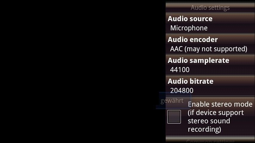

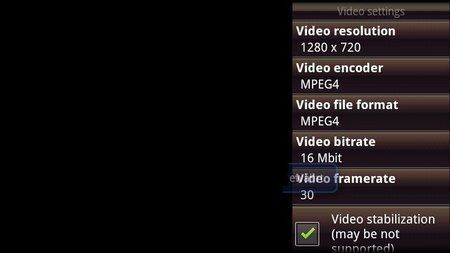

Ich werde hier nochmal schnell was zu dem Videoton schreiben, da ich heute mein neues Honor erhalten habe und dieses Mal etwas anderes ausprobiert habe:
Wie man HIER und HIER schon lesen konnte, kann man ja den "Audio-Patch" über die STOCK-ROM flashen (auch HIER von morpheus ein Thread dazu) welcher zumindest bei mir aber nur marginal geholfen hat. Ich konnte zwar dann einen Ton erkennen/hören, aber immer noch sehr leise und nicht sehr klar.
Daher habe ich dieses Mal den Tipp mit der lgCamera probiert und folgende Optionen (Video/TON) eingestellt:
Hinweis: Ich nutze die PRO-Version, weiß nicht ob es in der kostenlosen auch so detailliert möglich ist!
FAZIT: Ich hab jetzt unter der Stock-Rom einen PERFEKTEN TON, so wie ich es von anderen Geräten gewohnt war und bin super zufrieden damit.
Die Umstellung auf AAC hat wahrlich Wunder gewirkt. Wenn ich in dieser App ebenfalls AMR_NB als Codec auswähle habe ich denselben beschissenen Ton wie in der Stock-Camera-App.
Also die App ist definitiv ihr Geld wert. :)

Ist auch mein Eindruck gewesen, dass die auf dem Huawei installierte Standard-Encodierung das Problem darstellt. Speichert man z.b. den Ton als wav ab, klingt es auch Ok.
Gut zu wissen, dass diese Anwendung das auch bei Filmen schafft.
