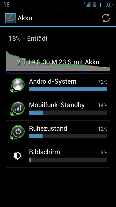

also ich gehöre zu den Leuten, bei denen der Akku hält, guckst du hier:
https://www.android-hilfe.de/forum/...-akku-und-energiesparmodus.275844-page-4.html - #36 .
Und ich hab übrigens auch das SE Arc S zuhause rumliegen, das hatte ich vor dem Honor benützt, aber damals auch gerootet. Das SE hielt schon lange, aber das Honor übertrifft das ganze noch.
Guckst du den Screenshot - da komm ich jetzt fast auf 3 Tage mit nicht viel telefonieren, regelmäßiges SMS schreiben, Googlemail-Sync und meiner Wetter-App (wird tagsüber noch stündlich aktualisiert).
Habe diesesmal aber noch zusätzlich Musik gehört und WLAN für Updates benutzt.
