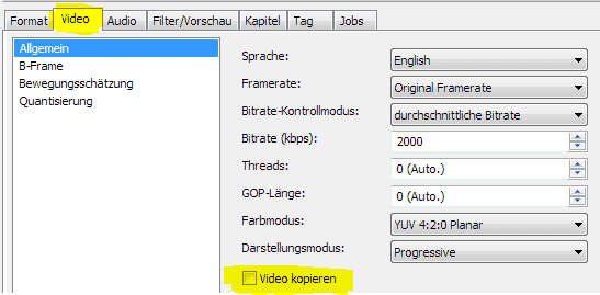

das find ich ja nun gar nicht...und wegen dem "video kopieren" hab ich mal nen screenshot angehängt...
aber gut, war nur ein tipp, weil es genau das gemacht hat, was du anfänglich wolltest...drehen kann man das video da allerdings nicht...

@Ruyk: Danke. Ich muss zugeben, so schwer zu finden war das nicht. :unsure: (Aber dass man für Kopieren des Audio-Streams bei Audio ganz oben den "Modus" auf "Kopieren" setzen muss, zum Kopieren des Video-Streams aber bei "Video" ganz unten die Checkbox anklicken muss, finde ich immer noch nicht intuitiv. ;-) Außerdem ist der "Audio kopieren"-Modus nur bei den meisten Formaten, die wiederum nochmal woanders ausgewählt werden müssen, nicht verfügbar, und es ist nur durch klickintensives Trial-and-Error herauszufinden, bei welchen.)
