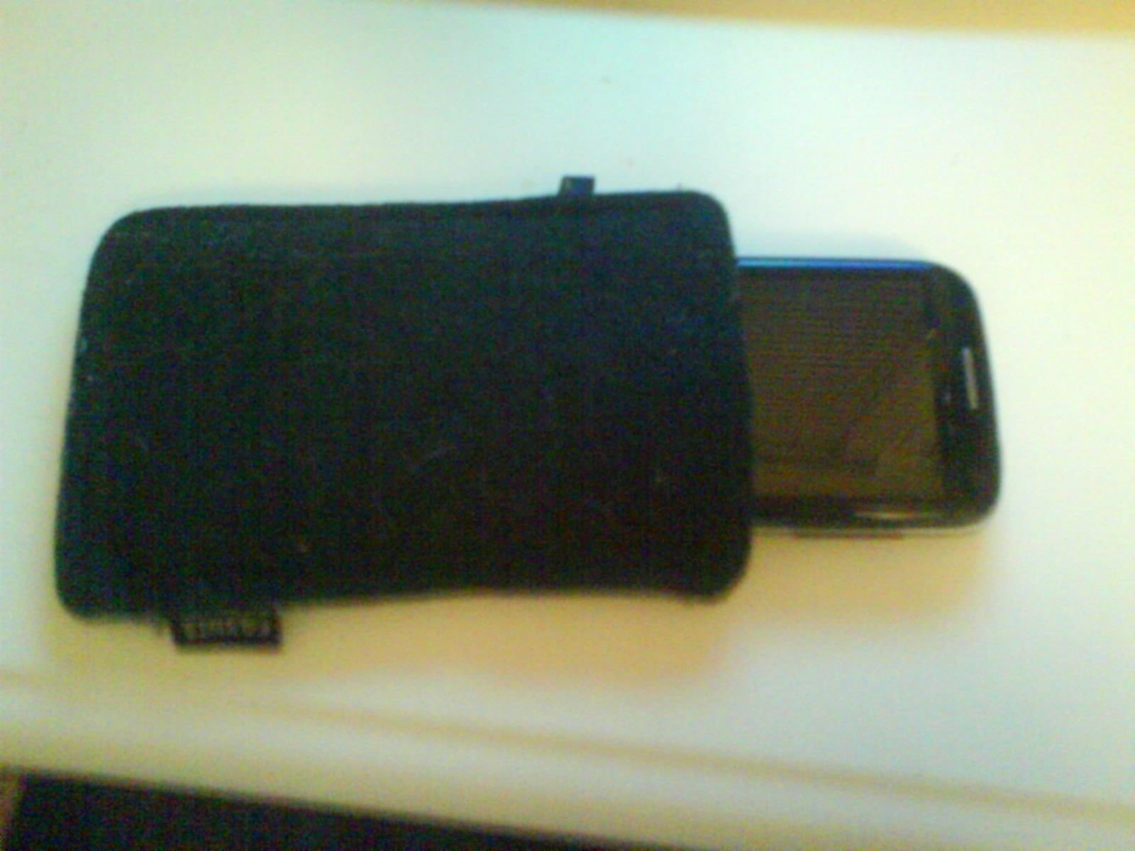

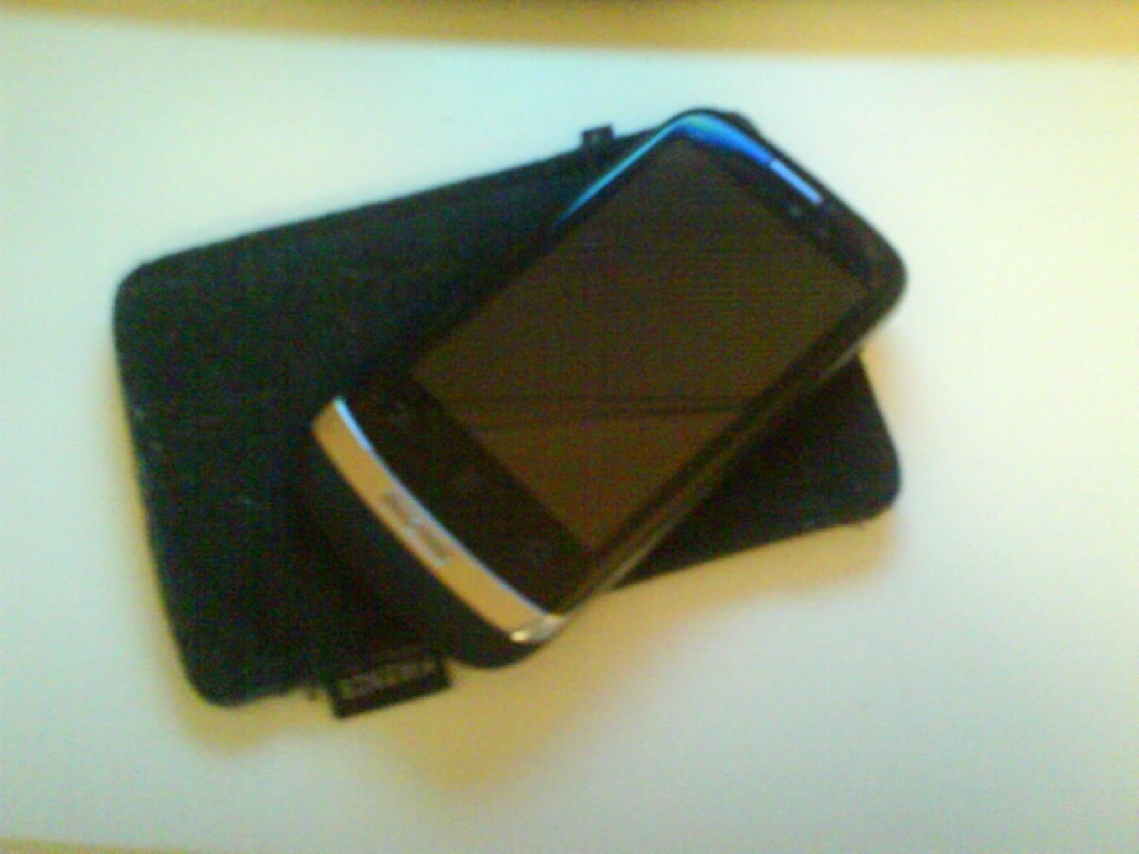

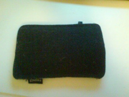

Ich habe mir ca. 2 Tage nachdem ich das u8510 erworben habe eine Tasche gekauft, ca. 5€ bei Nanu Nana. Sie schützt es seit demher vor dem schwarzen Fleck auf dem Display sowie das Display vor Kratzern.
Du kannst versuchen das Handy an einen anderen Fleck an dir zu tragen um es somit vor Kälte zu schützen. Dann dürfte der schwarze Fleck auch nicht mehr auftreten.
Ich hoffe ich konnte helfen.
P.s. Ich habe Bilder von der Tasche angehängt um sie zu Zeigen.
