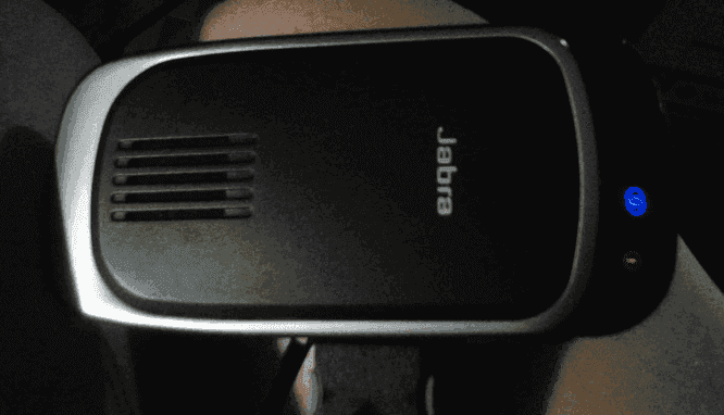

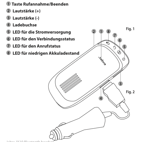

Ich habe eine Freisprecheinrichtung Jabra SP5050 die an der Sonnenblende befestigt wird. Mit dem iPhone arbeitete sie gut zusammen (ok, die Sprachqualität, aber fürs Erste reichte es - die Freisprecheinrichtung an meinem Garmin Navi war besser).
Die Zusammenarbeit zwischen der Jabra SP5050 und dem Huawei Ideos X3 war ein wenig trickreich zu bewerkstelligen. Und so kam ich zum Ziel:
1. Ideos X3 einschalten und hochfahren lassen.
2. App "Einstellung" starten.
3. "Drahtlos & Netzwerke" auswählen
4. Am Menüpunkt "Bluetooth" sollte ein Haken sein.
5. Menuepunkt "Bluetooth-Einstellungen" auswählen.
6. Jetzt die Freisprecheinrichtung Jabra SP5050 starten aber nicht indem
einfach die Taste Rufannahme/Beenden kurz gedrückt wird. Die Taste
muss vielmehr mehr als 7 Sekunden festgehalten werden bis die blaue LED
dauerhaft blinkt (NICHT !!! Blinken - Pause - Blinken)
7. Jetzt auf dem Huawei unter "Suche nach Geräten" die Freisprecheinrichtung suchen lassen. Wenn die Freisprecheinrichtung gefunden wurde taucht sie auf dem Bildschirm auf. Kurz darauf tippen. Die blaue LED des Huawei leuchtet jetzt dauerhaft. Das sollte es sein.
Das sollte es gewesen sein. Hoffe ich war klar und eindeutig genug.
