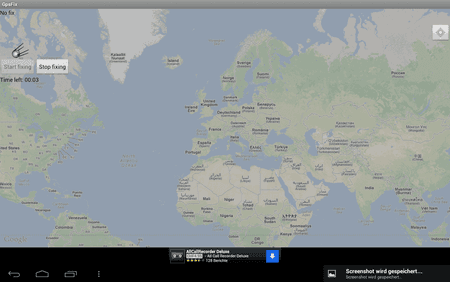

Aber schaut mal selber, das ist mit diesem Tool erst der 5. (halt auch wieder erfolglose) Versuch:
