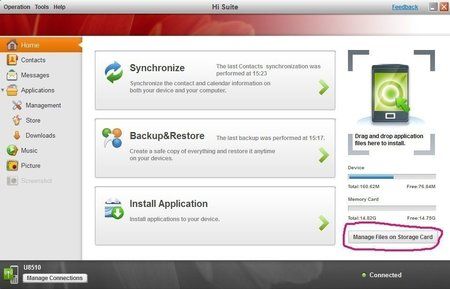

3. dann unten auf Storage Card klicken (siehe Bild)
4. jetzt kannt Du von jeden FTP-Client zugreifen

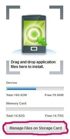

Im Bild gibt es unten eine Schaltfläche.
Das Bild habe ich noch einmal aktualisiert.
Den letzten Beitrag habe ich weiter aktualisiert.
Kannst Du mit der "Hi Suite" schon auf den Speicher der X3 zugreifen ?
Versuche erst einmal mit der
"Hi Suite" auf den Speicher zuzugreifen, bevor Du NetDrive verwendest !
(siehe aktualisiertes Bild)

Ps.: Nur zur Vollständigkeit. Dein obiges Bild wo unten "Manage Files on Storage Card" kriege ich irgendwie nicht gebacken (zu sehen). Ich steh da wohl auf dem Schlauch.....
Da kommt doch nur der HI-SUITE-Daemon Bildschirm mit dem SicherheitsCode und nicht Dein obiges Bild.....
Was mache ich da wieder falsch......
Hier nicht nur ein Bildausschnitt, sondern das komplette Bild.
Das Bild ist der Screenshot von Hi Suite auf dem PC !

auweia! Der Tag war lang. Jetzt sehe ich es auch! Ich dachte durch den Bildausschnitt das ist auf dem X3!

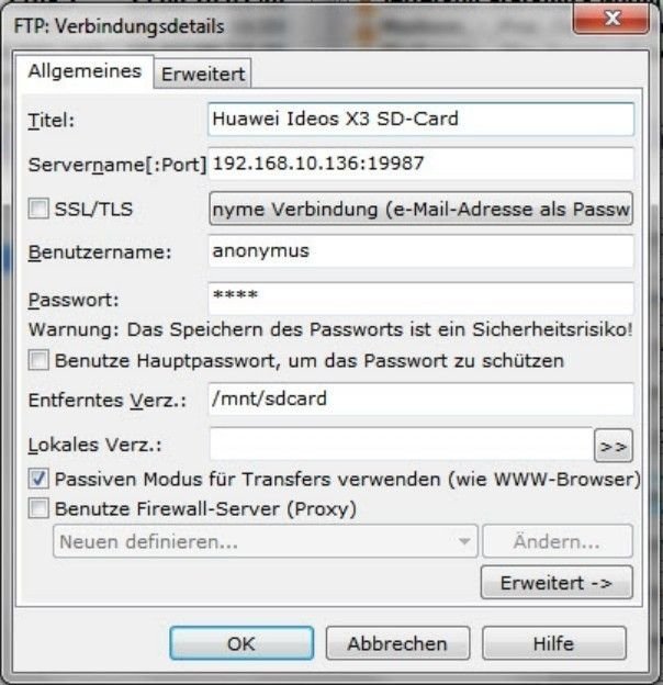

Ich benutze dazu den TotalCommander mit einer FTP-Verbindung über mein WLAN, funzt prima, und muß so aussehen:
Gruß Klaus
