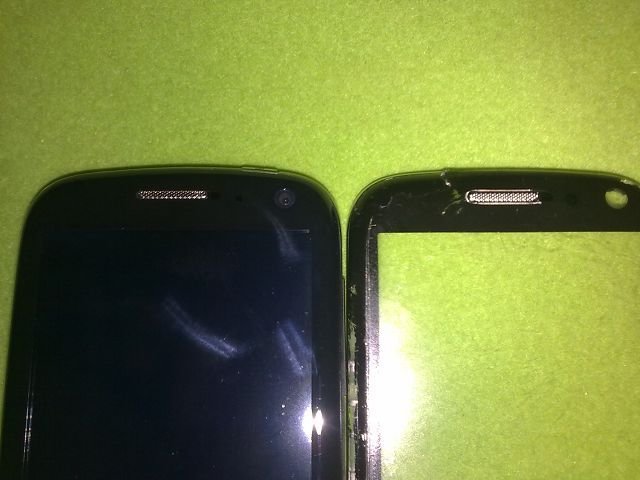

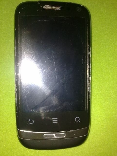

So, mein X3 wurde bei der Arbeit etwas zu sehr beansprucht und das Touchscreen sah nicht mehr wirklich gut aus, Funktion war jedoch immer gegeben.
Wer also mit den Gedanken spielt, das Touchscreen
(gibt es bei Ebay aus HK, Paypal / Geduld beim Versand vorausgesezt)
zu wechseln, hier eine kleine Anleitung.
Zuerst alle Schrauben auf der Rückseite
(6st unter den weißen runden Aufkleber beim MicroSD Slot ist auch eine Schraube)
und Vorderseite (4st) rausschrauben.
Nun kann man das Gehäuse lösen, indem man die 5 transparenten Hacken vorsichtig mit´m Fingernagel aushebelt.

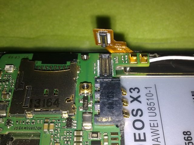

Jetzt sieht man oben die Hauptplatine und ein schwarzes Flachbandkabel als auch ein weißes Antennen Kabel welches zur unteren Platine führt.
Das Antennenkabel wird an der unteren Platine glöst, das Flachbandkabel ander oberen Hauptplatine.
Zudem wird an der unteren Platine die Steckverbindung vom Touchscreen gelöst.
Die Kamera habe ich auch gleich wegenommen.
Die Steckverbindungen sind nur geklickt, einfach sanft mit´m Fingernagel runterhebeln.
Nun das Flachbandkabel vorsichtig unter der Hauptplatine nach unten durchführen.
(Achtung, das Kabel ist kleinen Pin´s gesteckt jedoch nicht verkelbt)
Jetzt kann man die Hauptplatine samt LCD als auch die untere Platine vorsichtig vom Touchscreen lösen.(fällt so raus)
Passt auf den Knöpfe auf, die fallen so aus´m Touchscrenn und werden für das neue Touch benötigt.
Zusammenbau, reverse ^^
Die Steckverbindungen brauchen KEINE Gewahlt nur leichten Druck um einzurasten.
Ach sollte man nicht grade statisch aufgeladen sein.
Die Elektronik wird es auch danken.

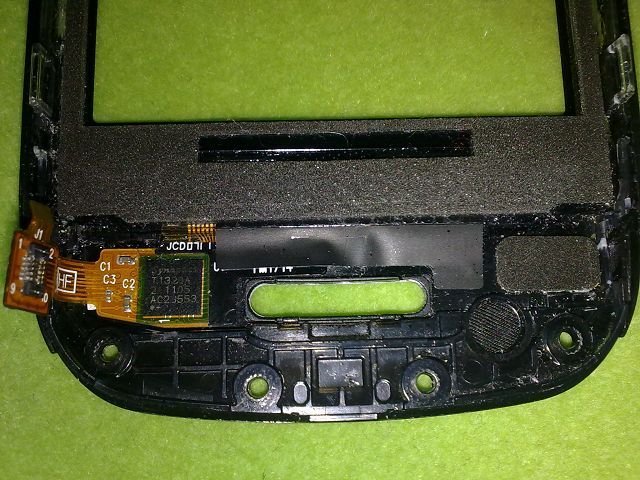

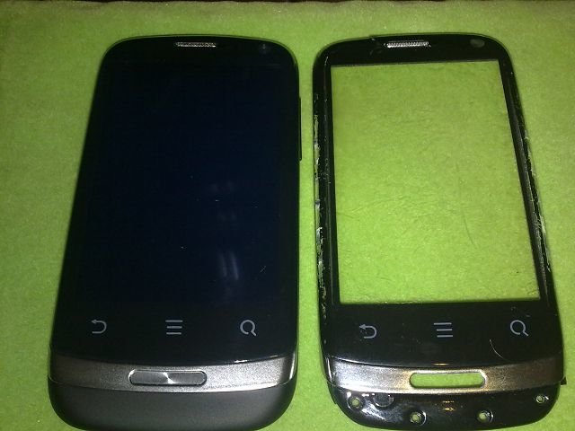

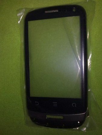

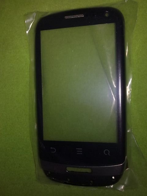

Das Touch welches ich erstanden habe, ist woohl kein org Teil, passt aber perfekt.

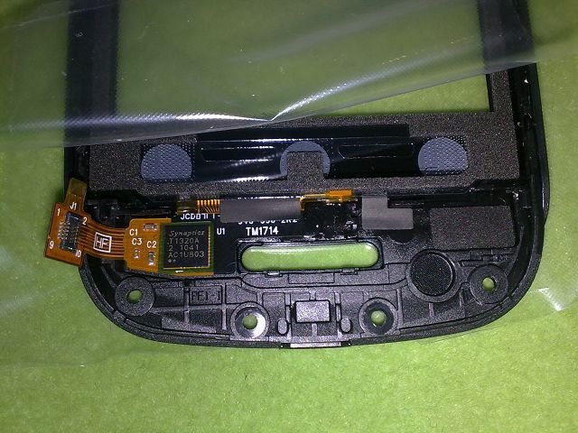

Zudem, scheint es von innen lackiert zu sein und auch das Schaumgummi ist nicht bei den Softbotuns verklebt.

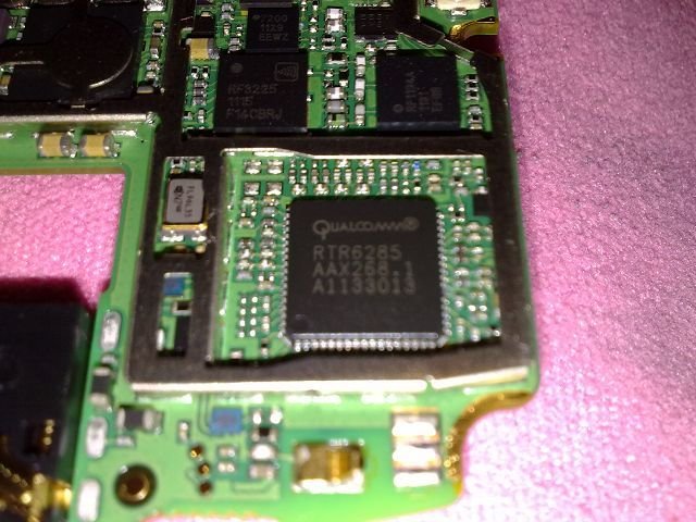

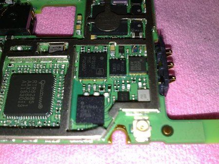

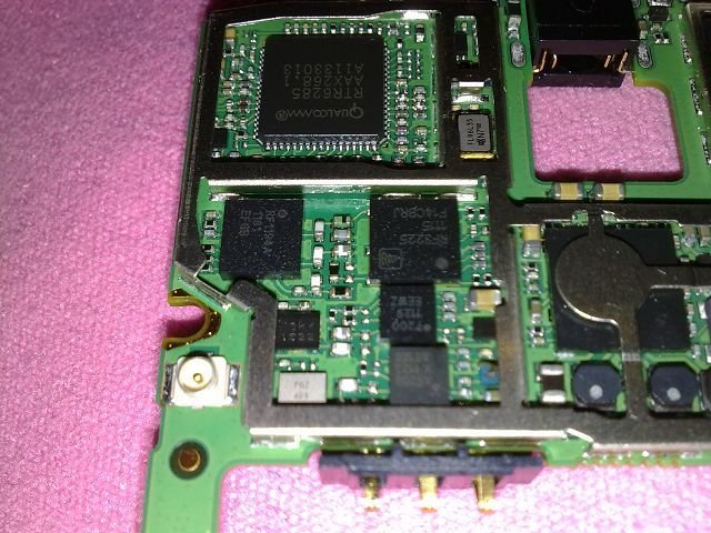

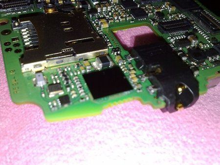

Ich habe euch ein paar Bildchen(vom Austausch den Touchscreens als auch von der Hauptplatine als solches) per Nokia 5800 gemacht:

ist die softkey-beleuchtung jetzt heller oder immer noch so schwach?
weil ja der schaumstoff bei den softkeys ausgeschnitten ist...
Reaktionen: MegaTheLance, jkwak und Eclipse6S
Genau diese Frage brennt mir auch unter den Fingernägeln.
Dieser dunkle Schaumstoff müsste allerdings einiges an Licht schlucken. Ich denke das wird einiges bringen wenn dieser fehlt.
Vielleicht kann er ja mal ein Bild davon reinstellen?
Gesendet von meinem U8510 mit der Android-Hilfe.de App
Ich glaub ich müsste auch mal Hand anlegen.Mein Screen schaut auch schon ziemlich mitgenommen aus mittlerweile.
Wegen dem Schaumstoff bin ich auch mal gespannt.

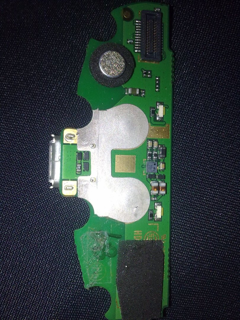

Habe euch mal die Platine inkl der LED´s die für die Beleuchtung zuständig sind abgelichtet.
Wie man deutlich erkennt strahlen die LED´s nur nach oben zum Screen.
Jetzt schaut auch das neue Screen an und ihr werdet feststellen, das auch da der Schaumgummi den LED´s in der Funktion einschrängt.
Es ist kaum wahrnehmbar heller...
