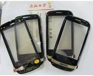

wie schauts denn aus wegen der softkey-beleuchtung...schon was rausgefunden?
Ich bin da ehrlich gesagt nicht sehr weit gekommen. Hab die Schrauben gelöst, wollte das Oberteil lösen, aber irgendwie scheint das nur mit gewisser Gewalt zu funktionieren?. Hab es dann sein lassen.
Gewalt...? Ne da sind noch Clips, die sich ganz einfach ohne abzubrechen entriegeln lassen...vom Frontcover am Backcover seitlich
time_bandit
du dürftest recht haben...die beleuchtung der softkeys wird wohl durch den schaumstoff "gehemmt"...auf dem angehängten bild sieht man den touchscreen ohne schaumstoff...is halt nur etwas klein...
ich würds ja selbst mal öffnen, aber ich bin nicht wirklich risikofreudig... :D

Würde ich auch, nur der Preis ist nicht wirklich interessant
Du hast ja auch eine Schraube vergessen....^^
Schau mal unter den weißen Punkt.....aber die Garantie ist dann wech,...
Reaktionen: Time_Bandit
Oh man, wie peinlich...
Hab ich nicht als Schraube gesehen. Ich lass das aber trotzdem erstmal ruhen.
