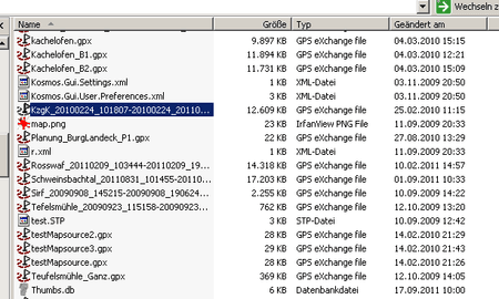

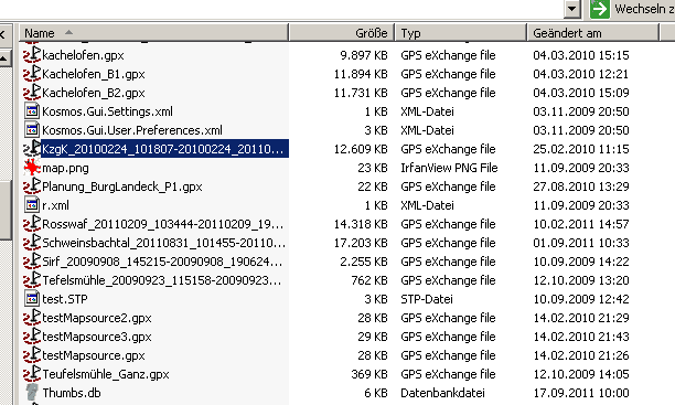

Hi @Tom
das Zurückspielen eines gesicherten Backups bzw. ein Rückstellen auf Werkseinstellungen löst das Problem nicht.
-Bei Windows kann eine Extension mit einem Icon verknüpft werden
(siehe Anlage). Ich möchte halt dieses Icon gezielt einstellen und nicht je nachdem was installiert wurde.
Auzug einer InternetSuche:
WIN XP Explorer: Symbole für Dateitypen selbst wählen
Der Win-XP-Explorer weist standardmäßig jedem Dateityp ein bestimmtes Symbol zu. Dies ist normalerweise auch recht praktisch - so können Sie z.B. ein Word-Dokument anhand des dafür vorgesehenen Icons sofort in der Masse der anderen Dateitypen erkennen. Bei Graphikprogrammen kann es jedoch dazu kommen, daß Dateitypen völlig wirr angezeigt werden. Wenn Sie beispielsweise mit Paint Shop Pro arbeiten, wollen Sie vermutlich alle dafür vorgesehenen Dateitypen mit dem Paint Shop Pro Symbol angezeigt bekommen.
Wenn die Zuordnung etwas durcheinander gekommen sein sollte, können Sie dies mit ein paar Mausklicks wieder ändern.
genau das möchte ich auch unter Android machen können... Also Standardproblem!
Das mit den Thumnails anlegen für "ALLE" IMG-Dateien ist ein anderes Problem. Da man in Verbindung mit GPS und OSM-Landkarten sehr sehr viele IMG hat möchte ich da aus Platzgründen keine Thumbnails angelegt habe. Ein "schnelles" Photoalbum ist hierfür unsinn! Ein Symbol für ne Gruppe würde reichen. (Siehe png Icon in der Anlage und gpx)

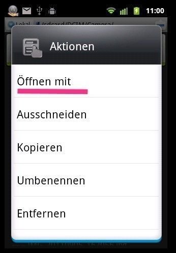

ItsLeo schrieb:
Vom Grundsatz geht das mit dem "ES Datei Explorer".
Auch mal hier schauen:
Einstellungen >> Anwendungen >> Anwendungen verwalten >> Alle >> Galerie >> unten bei "Standardmäßig starten"
Da steht bei den meisten "Kein Standard"...
Wie komme ich zu Deinem abgebildeten Menü "Öffnen mit"
Meine Frage mit dem Icon aus wählen kann ich jetzt etwas präzisieren. Wie kann man einer "Datendatei" eine APP's zuorden mit der die Datei geöffnet werden soll?
Damit ich das mal Testen kann, schreibe mal ein Beispiel einer solchen Datei auf.
Den exakten Dateinamen.
Kleine Dateien mit txt am Ende kannst Du hier im Forum auch hochladen.
Ergänzung:
Das Menü oben erhält man, wenn man im "ES Datei Explorer" lange mit dem Finger auf eine Bilddatei drückt.

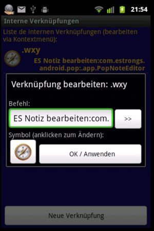

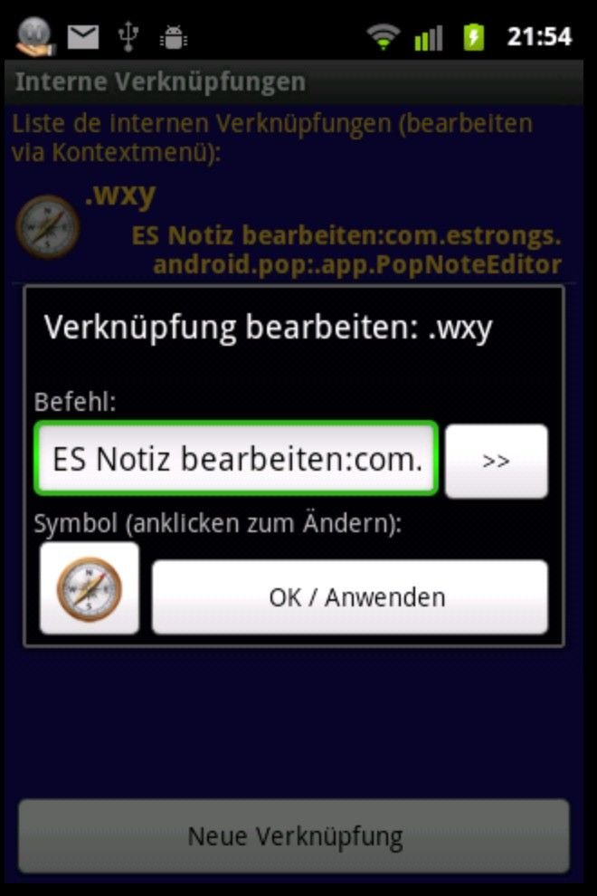

Also, ich hatte heute etwas Zeit für ein paar Tests, für Dein Anliegen.
Grundsätzlich funktioniert das ganze auch unter Android.
Es ist schlicht von der betreffenden App abhängig.
Vielleicht findet Du ja noch eine spezielle App für Dein Anliegen.
Ich konnte es bei mir auf dem X3 mit der App: Total Commander (Release Candidate) erfolgreich durchführen.
Also eine beliebige Dateiendung mit einem beliebigen Programm und einem beliebigen Icon zu verknüpfen.
Als Beispiel habe ich eine Datei: *.wxy verknüpft.
Und es funktioniert.
Bei der Verknüpfungsliste handelt es sich um eine interne Verknüpfungslist, also eine Liste die nur diese App kennt.
Einige Dateiendungen kann man auch dem Betriebssystem Android zuweisen. Ob man ohne Rootrechte beliebige Dateiendungen auch dem Betriebssystem bekannt geben kann, weiß ich nicht.
Ich kenne zur Zeit auch keine App die sich auf Dein Anliegen spezialisiert hat (noch ein Marktlücke ?).
