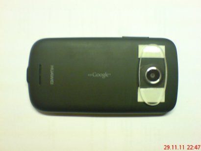

Moin,
leider ist das X3 mit einem Fixfokus-Objektiv ausgestattet und daher für Apps die Nahaufnahmen der Kamera erfordern nur eingeschränkt geeignet. Was liegt da näher als der Kamera eine Lesebrille zu spendieren. Für formatfüllende Aufnahmen einer DIN A4 Seite sind +2,5 Dioptrien ein guter Wert. Befestigt mit zwei doppeltseitigen Klebepads eine kleine Verbesserung.

Hi fot,
wie o.a. eine kleine Verbesserung.
Für den Barcode Scanner vielleicht +5 Dioptrien und ein geringerer Abstand.
Fertige Lesebrillen gibt es AFAIK nur bis +3. Bei +5 wirst du im Fotoladen (Nahlinse) fündig.

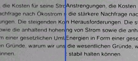

Hab mal ein vorher nachher Bild angehängt.
