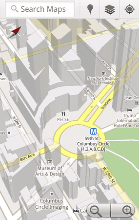

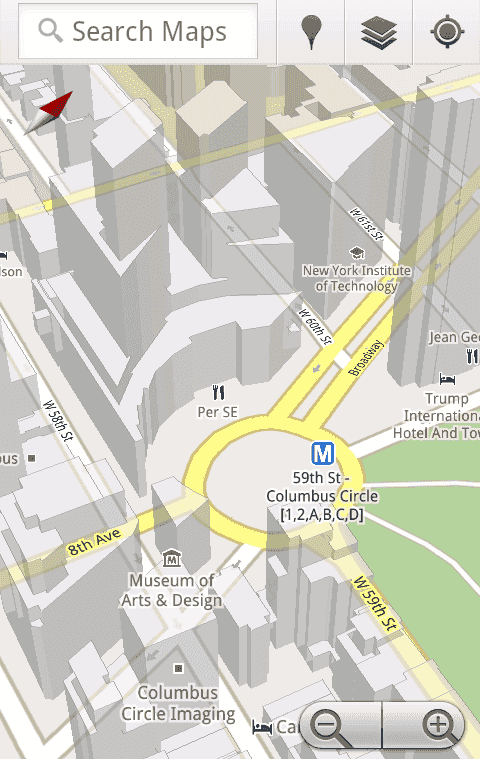

Ich weiß nicht woran das liegt, aber ich habe gestern zum ersten mal die Google Navigation in der City zur Fußgängernavigation genutzt. Dabei hat sich die Richtung des Pfeiles und das Maps Bild ständig wie verrückt gedreht und bewegt.
Dabei bin ich ja nur gerade aus in eine Richtung gegangen. Bei meinem Nokia Maps war das früher nicht so.
Was ist das Problem und wie kann ich es beheben ? Ich schreibe die Frage mal hier in diesen Thread rein weil ich vermute das es ein Kompass Problem ist ?
schau mal in maps oben rechts...da ist so ein kleines kompasssymbol oder so...wenn du da drauf gehst ändert sich das und die karte dreht sich mal mit und mal bleibt sie fest stehen...vllt. liegts daran...
also das da in der ecke ist das standortsymbol...das ändert sich zu nem kompass, sobald der standort gefunden wurde...
Danke für den Tipp. Das Pfeilsymbol habe ich gestern gesehen, und es bewegte sich heftig, aber ich habe nicht drauf geklickt.
Werde es morgen mal probieren und hoffen das beim drauf klicken die Navigation wieder normal verläuft und es sich beruhigt.
Ist es den überhaupt richtig das es sich ständig in verschiedene Richtungen dreht wenn man nur geradeaus geht ?
also das pfeilsymbol ist die kompassnadel aber ich meine das kleine symbol ganz rechts oben auf dem bild...
das liegt schon am kompass...weil sich die karte da immer mitdreht...da zeigt die rote spitze immer nach norden...wenn man sich bewegt, dann richtet die sich immer nach norden...lol...doppeltgemoppelt...weiß grad ne, wie ichs erklären soll :D
Gut, jetzt weiß ich was du meinst. Den Kreis mit den 4 abgehenden Strichen soll ich klicken :cool2:
