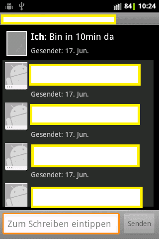

wenn ich eine SMS bekomme, kriege ich sie in 1 Minutentakt mehrmals nochmal obwohl der Absender sie nur einmal schickt. Kennt jemand das Problem oder eine Lösung um das zu beenden. (max. waren es 5 gleiche SMS).

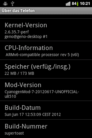

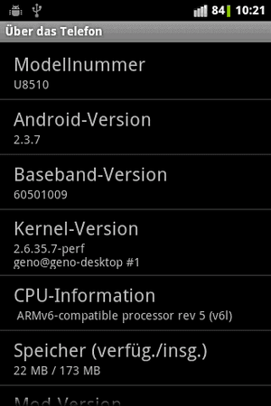

Hier noch mal die Daten:
O2 Netz (discotel)
CM7.2 Extended ADW

Hast du ein Update gemacht, z.B. auf Version 2.3.5?
Seitdem ich die 2.3.6 (taiwanesiche Version) drauf hab, ist das Problem gelöst.
Der ursprüngliche Beitrag von 15:35 Uhr wurde um 15:37 Uhr ergänzt:
Seh gerad, hast 2.3.7 drauf. Dann nochmal oder downgraden.
