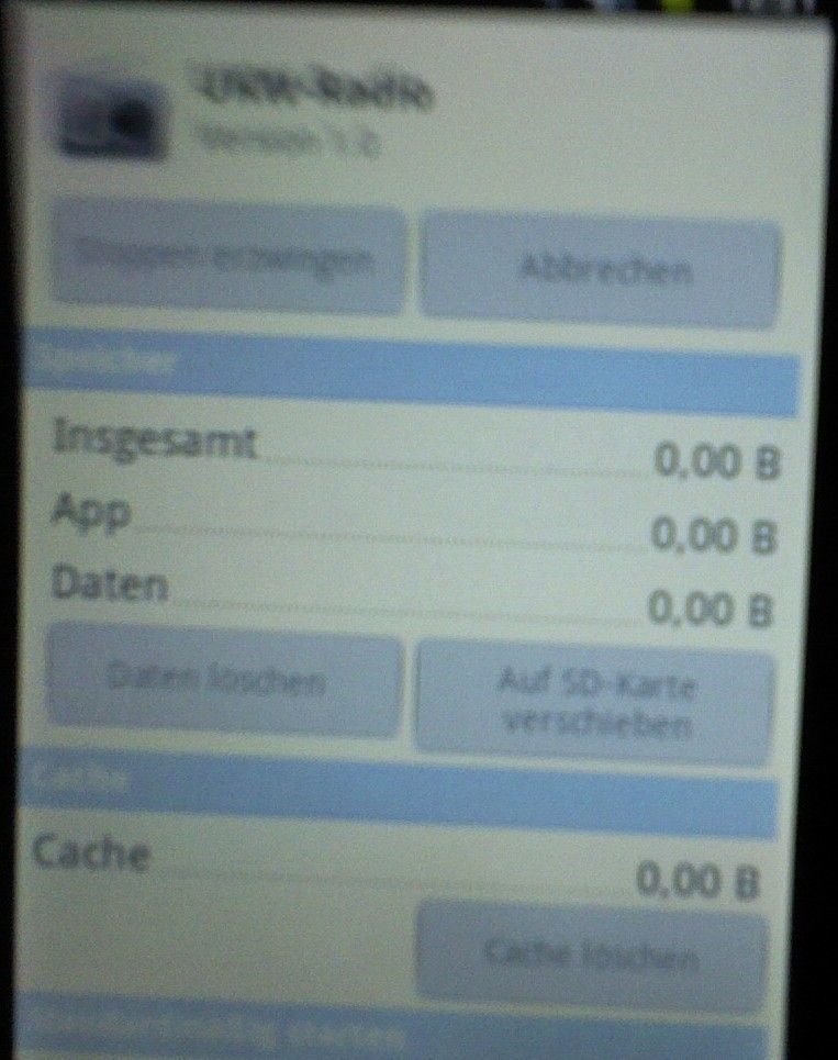

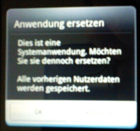

Genau das geht, wie gesagt so nicht - hab hier mal Beweisfotos:
Radio1: Die Installationsmeldung, Anwendung wird ersetzt, nur die Nutzerdaten bleiben
Radio2: Deinstallation
Sorry für die schlechte Quali aber man erkennt ja was gemeint ist.

"Anwendung ersetzen" schreibt er immer. Ersetzt wird da aber trotzdem nichts (das geht ausschließlich mit Root!).
Scheinbar bist du auch im falschen Menüpunkt. Bin jetzt nicht ganz sicher wie das bei der Stock war, aber das müsste unter Apps/Anwendungen -> Anwendungen verwalten -> Heruntergeladen erscheinen.
Andernfalls musst du in den sauren Apfel beißen und ein Fullwipe (Factory Reset) durchführen.
