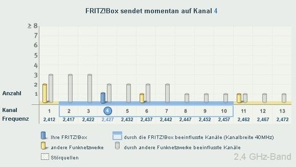

Allerdings kann der verwendete Kanal von Bedeutung sein. Ich verwende Kanal 4.
Wer sich etwas Zeit nehmen kann, der sollte mal mit verschiedenen Kanälen den Empfang testen. Mit meiner Fritz!Box kann ich eine richtige WLAN-Funknetzanalyse durchführen und die "Störer" ausfindig machen.

Vielmehr checke man den Aufstellungsort des Routers, den verwendeten Kanal, ob Mischbetrieb eingeschaltet ist, ob die Leistung fix oder variabel auf Nachfrage eingestellt ist, wieviele WLan-Geräteam Router hängen...
Dazu kommt noch die Beschaffenheit des Routers und dessen WLan-Güte.
