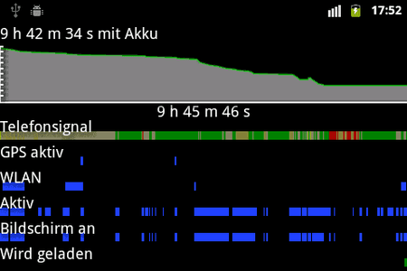

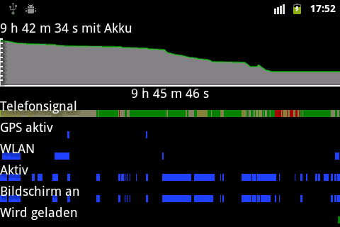

Seitdem ich den Huawei X3 habe, hatte ich mehrmals für einige Minuten "kein Dienst" beim Versuch, eine Telefonverbindung zustande zu bringen, und zwar an Orten, an denen ich ansonsten im 02-Netz keine Probleme hatte (in der Wohnung oder auf offener Straße). Am O2-Netz selbst wird das wohl nicht liegen, oder?
Über "Akkuverbrauch" kann man im Huawei X3 einige Grafiken aufrufen, s. Anhang.
Rot beim Telefonsignal bedeutet wohl kein Empfang. Die längeren roten Abschnitte sind in Ordnung, da war ich im Keller, nur die kurzen wundern mich.
Weiss jemand ansonsten, was grün / gelb / farblos beim Telefonsignal zu bedeuten haben?

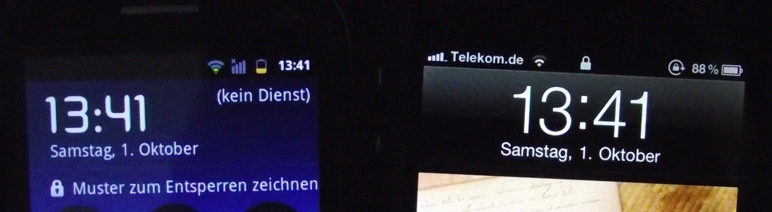

Denke schon dass der Empfang weg ist und somit die Anzeige stimmt , da ich keine Daten empfange und nicht telefonieren kann. Mit den restlichen Geräten gehts ... Der Unterschied ist mir einfach zu heftig. ( siehe Bild )
Kann ja wirklich sein dass das Gerät defekt ist. Da hier einige Besitzer der Geräte sind die bestimmt noch ein zweites Handy haben , müsste sich ja leicht ein Vergleich anstellen lassen.
