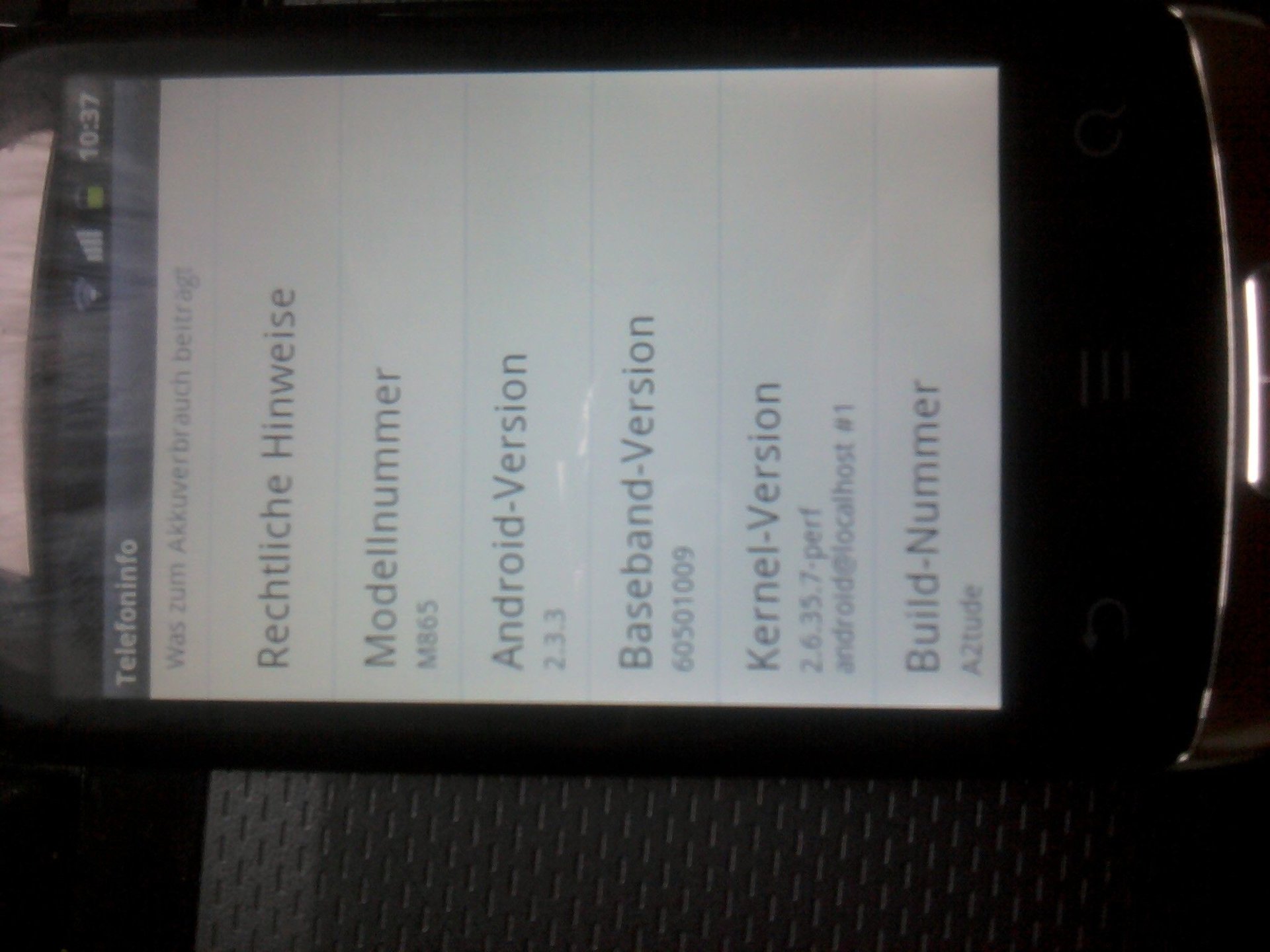

Also ich teste Grade die firmware von Modellnummer M865

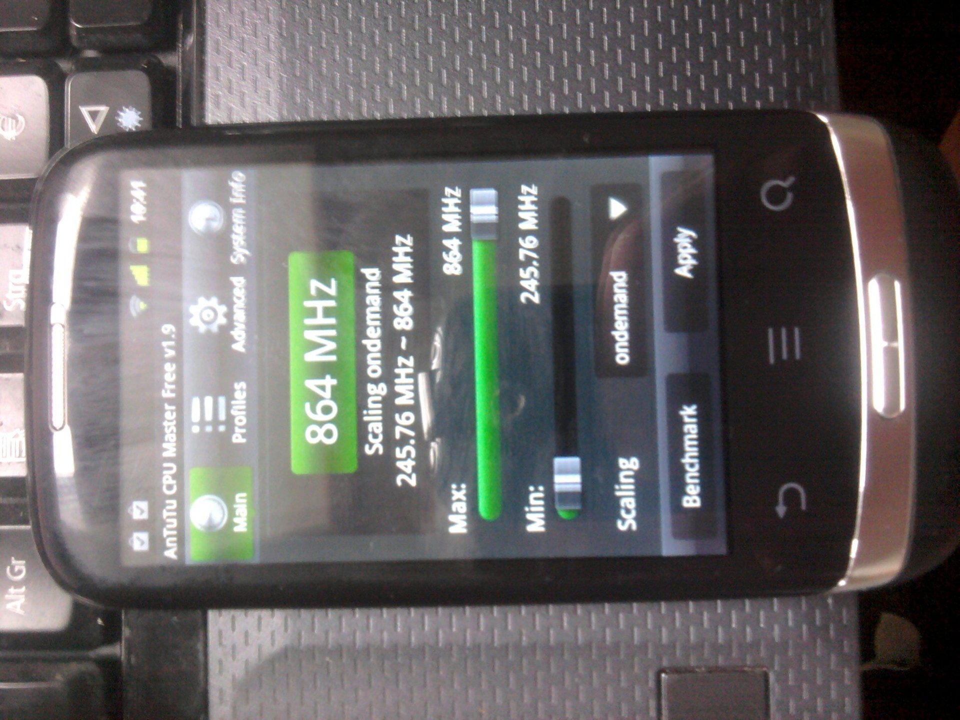

CPU übertaktung bis 864 MHZ
Geht alles auser frontkamera aber kann schnell zum laufen bringen nach anleitung Hier
Muss wollte grade wieder instalieren aber ging nicht.... irgendwas stimmt nicht. Kriege nicht mehr drauf hab. Teste morgen weiter.....
Also wer testen will erstmal liebe nicht weil ich selbe grade nicht mehr drauf kriege
So...
Wer nicht in statusbar energiestreuer verlieren will lieber nicht machen
cwm-v4.0.1.5-u8510 instalieren habe angehängt
su.zip instalieren nach anleitung
dann ist eure x3 gerootet

Also wer testen will auf eingenen gefahr...
ich habe das schon getestet
Wiederstelleng könnt ihr wie hier beschrieben im dem anleitung ist
Ps. Erstellt ihr liebe noch eingenen Backup

laufen den Spiele oderso besser durch die Übertaktung?
Wie sieht es mit der Wärme aus am Gerät wenn eine Anwednung läuft im Übertakteten zustand ?
Also spiele bisschen flüssiger
und wegen wärme emmm kann grade nur akku wärme sehen ist 34 °C
so halbes tag ausgetestet läuft ohne problemm :)
aber ich gehe wieder zurück zu orginale firmware
