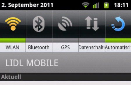

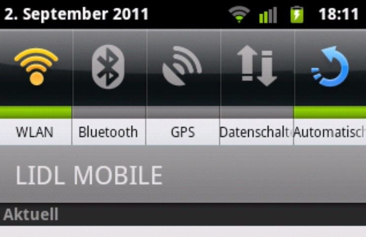

Weis zufällig jemand wofür der Button rechts ist (Automatik?)?
avravr
Wenn grau, dann führt das Drehen des X3, nicht zum Drehen der Darstellung.
Reaktionen: avravr
Ah, okay ;)
Danke :rolleyes2:

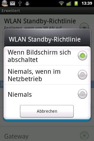

Ich wusste, dass ich irgendwo eine Einstellung für die Umschaltung WLAN/UMTS auf dem X3 gesehen habe.
Und jetzt habe ich sie zufällig wieder gefunden.
Unter Einstellungen >> Drahlos & Netzwerke >> WLAN-Einstellungen >> jetzt unten die Menütaste drücken >> Erweitert >> WLAN Standby-Richtlinie, kann man festlegen, wann von WLAN auf UMTS umgeschaltet werden soll.
Reaktionen: idk
Danke, gut zu wissen :)
avravr
Ja wenn eingeschaltet macht automatische Aktualisierung
Öhm, nee das is die Automatik fürs Kippdisplay.

bello56 schrieb:
Stimmt aber das ist schon verwirrend. Da sind 4 Knöppe die alle etwas mit Datenverbindung zu tun haben und einer der Automatik heißt. Das der "nur" für das Display zuständig ist, ist auf den ersten Blick nicht logisch und wer list schon Handbücher?
Najooo.. einmal das Telefon zur Seite gedreht und der Schalter wird ein wenig aussagekräftiger mit "Automatisch dreh" bezeichnet. Von da ist es nicht mehr weit.:razz:
Ich gebe allerdings zu, dass mich die Beschriftung auch verwirrt.:thumbup:
Warum nicht einfach mit "Drehung" oder gar "Orientierung" beschriften?

@ItsLeo:
Bist du sicher das mit "Netzbetrieb" nicht gemeint ist, das ein Ladekabel angeschlossen ist ?
So habe ich es zumindest verstanden.
