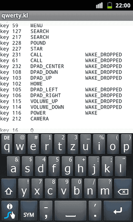

Kann mir mal einer helfen. So richtig schlau werd ich daraus nicht!
Kann zwar eingiermaßen englisch, aber bei so sachen muss ich im deutschen manchmal schon 2-3 mal überlegen/lesen, und bei eingriffen ins system bin ich besonders vorsichtig:
Issue 34 - u8800-oxygen - Volume Button Wake - Oxygen port for u8800 - Google Project Hosting
In /system/usr/keylayout/qwerty.kl muss ich doch das was drunter steht doch dann eintragen?
Für was ist dann noch der download und was muss ich damit machen: WAKE_DROPPED???
So ganz kapieren tue ich es nicht :(
Gruß,
Andi
ich glaube der download ist die datei ohne änderungen. hinter
VOLUME_DOWN/UP steht da jeweils WAKE und das soll man wohl in WAKE_DROPPED ändern. probieren werdie ich es selbst nicht, da ich die funktion gar nicht will, da in der tasche sonst es ständig geweckt wird... wobei volume up könnte ich auch mal probieren, wird immer nur down aus versehen gedrückt.
In der Datei gibt es die Einträge:
key 115 VOLUME_UP WAKE
key 114 VOLUME_DOWN WAKE
Da änderst Du WAKE in WAKE_DROPPED. Wenn es die Datei gibt brauchst Du den Download nicht.

unter miui steht wake und es passiert nichts, wake dropped hat bei mir alle tasten unbrauchbar gemacht, auch die bei denen nichts geändert wurde :(
recovery und neu flasehn hat zum glück geholfen:)
also bei mir ändert sich nichts ...
Gruß,
Andi

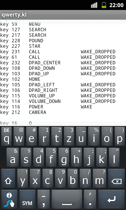

Vorallem steht bei Power Wake und da funktionierte, daher versteh ich nicht, wieso ich dort dropped hinter schreiben soll?
Wenn dort nur WAKE steht wir der key event danach weitergereicht. Macht wohl beim Power Button nichts, bei den Volume Buttons wird dann aber auch gleich die Lautstärke verringert bzw. erhöht. Das soll WAKE_DROPPED wohl verhindern.
Soweit jedenfalls die Theorie.
